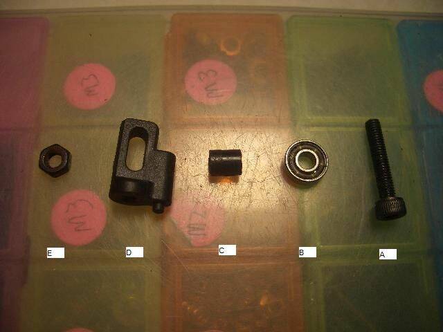

使用材料如下
(A)M3適當長度螺絲*1
(B)內徑3mm培林*1(這個軌道車三輪車用很多喔!)
(C)內徑3mm塑膠管*1(長度依需要裁切)
(D)黑色部品*1
(E)M3螺帽*1(這個為了配合顏色可以選用黑色比較漂亮~)
註:(D)為Cyclone原車附的,我也不知道那個到底是什麼作用,
     看可以用就自己DIY成皮帶壓輪座了!

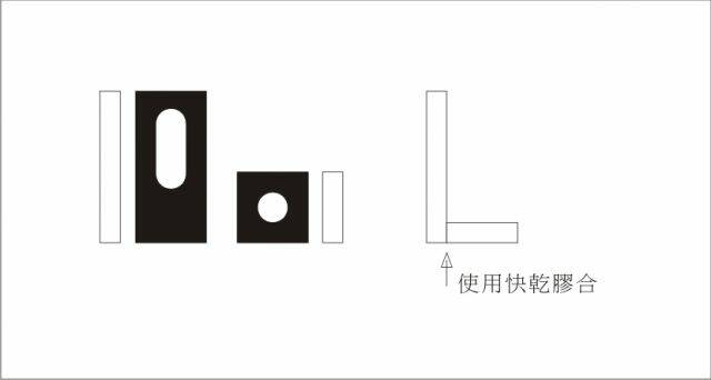

其中(D)部品可由玻纖板裁長條、正方各一,
在正方中心攻一3mm牙孔,長條則挖一長條孔,(如圖)
使用快乾組合後亦與(D)部品作用相同!

使用材料

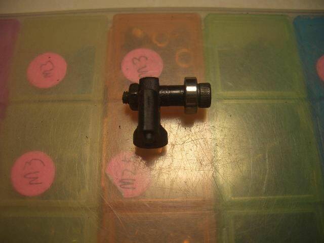

組合

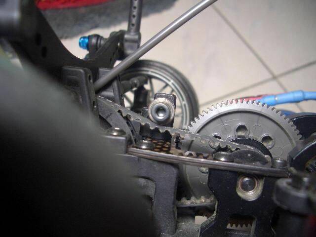

效果
(D)部品替代方案
小弟自己用起來感覺還不錯,顏色挑對了跟原廠還長的真像!
