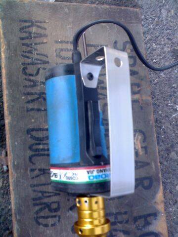

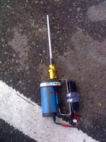

剛開始只有聽說有人這樣DIY,師A說他也想要做一個來用,後來真的看到飛友做的手工組合,才了解到要如何做。
昨天早上花了一點時,先用厚紙板剪出型板,再拿著型版找岡山做鋁門窗的飛友。
和阿中兩人硬是在人家工廠裏賴著,工廠裏用剩的邊料裁剪一下,再鑽孔。利用夾具折出型狀。
做出第一具,也是現在唯一的一具完成版。
特別感謝飛友的支持與幫忙,放下手邊的工作幫我們加工。真的有用到我的地方一定全力以赴
原創︰建宏
紙板製作︰黃老師
鋁材製作︰阿欽
鋁材後加工︰阿中
組合後加工︰阿嘉
[ 本帖最後由 garyh 於 2009年4月16日 08:54 PM 編輯 ]
粗胚定裝照,孔位完全應用原的螺絲沒有多鑽孔

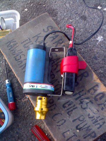

但是螺絲有換比較長的
但是螺絲有換比較長的
試一下看看樣子不錯哦!
試一下看看樣子不錯哦!
線頭要再改一下,注意整合板上多了一個洞,那個是打錯的,但卻是一個美麗的錯誤。 ... ... ...

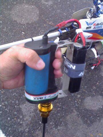

完成了!線頭也改好了!
完成了!線頭也改好了!

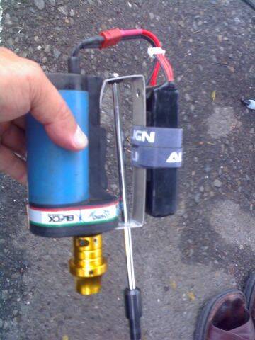

啟動時就這樣,可以不用迤一條電線。
啟動時就這樣,可以不用迤一條電線。

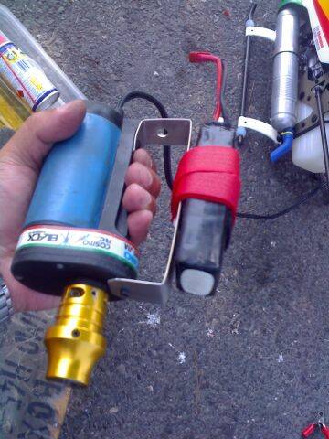

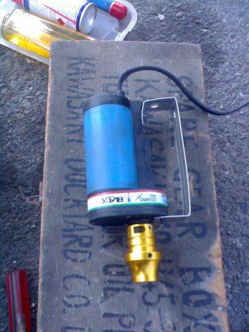

下面那個洞是一個美麗的錯誤,原來是打錯的,另一頭加一個洞可以拿來做固定啟動棒。 ...
下端加一個 O RING可以固定啟動棒,倒過來也不會掉哦!
滿意試用中^_^
滿意試用中^_^

下一次在要做時記得把鋁框架做高一點
可以直接把電池固定在框框內部.還可以保護電池在平時放地上時不會磨嚓到
