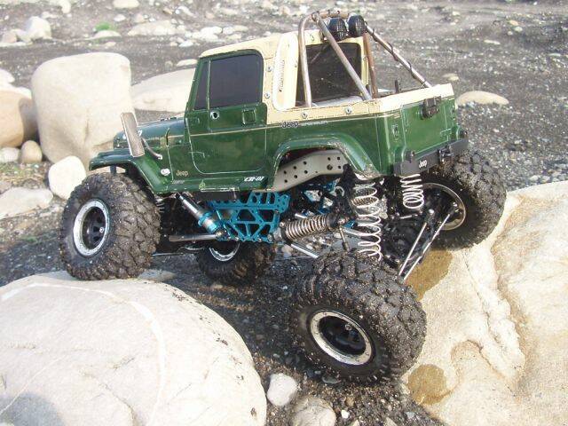

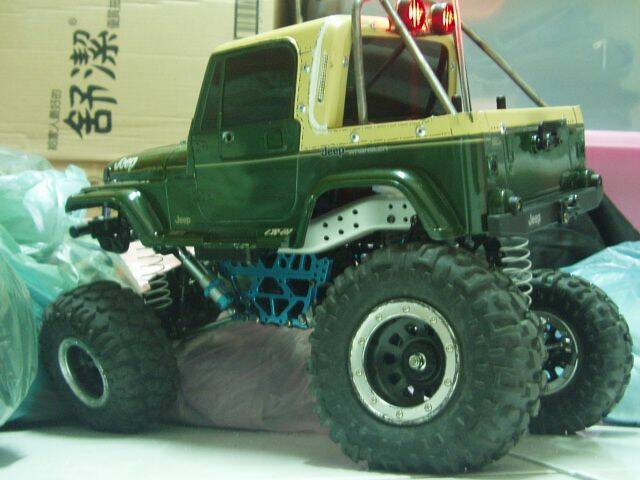

剛完成品像圖....
還記得模型店老闆吩咐說外殼盡量不要
拿去攀岩用..
野外試乘~~(後輪弧容易撞到)

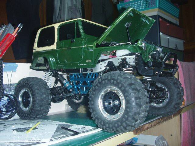

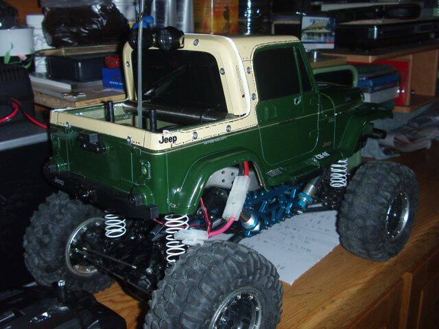

玩幾天後覺得充電還要開殼很麻煩..所以掀引擎蓋
開燈也麻煩所以開後車箱...

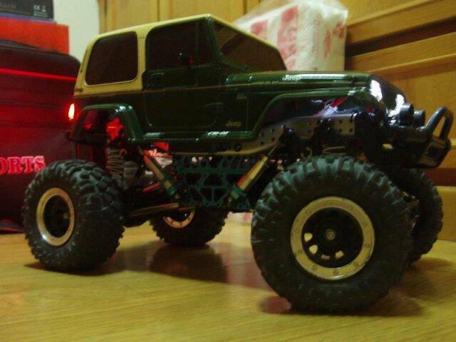

這時心想反正外殼都攪到這地步了~來個前燈後移...
呵~越改越開心~

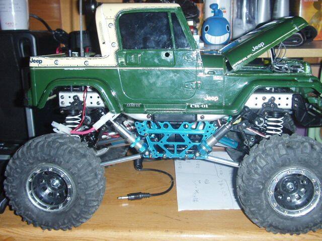

這時候發現因為改外殼所以添加了一些
金屬物所以殼變重了~再來個壁震換位....
效果還有外觀都不錯喔~

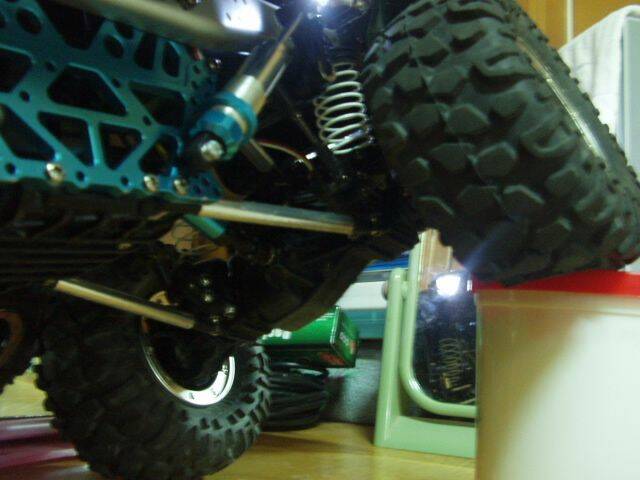

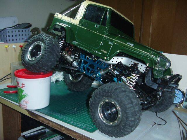

後輪近拍~~

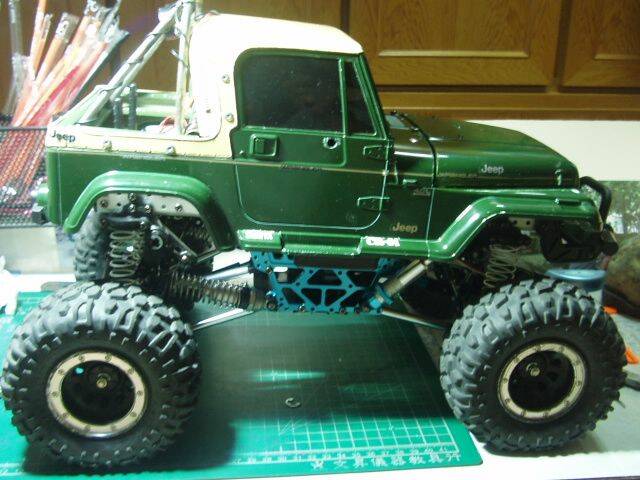

前輪近拍~做個比較...前避沒改是因為不
會撞倒輪弧...(再者就是前軟.攀爬時角度
比較大.)四隻避震器都硬的話也比較會翻
車..個人愚見!

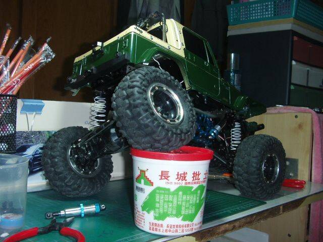

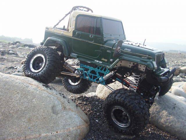

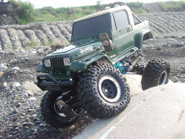

測試....
後輪比較不易撞到輪弧了...
另一角度...
再也不會前翹後隨~~
