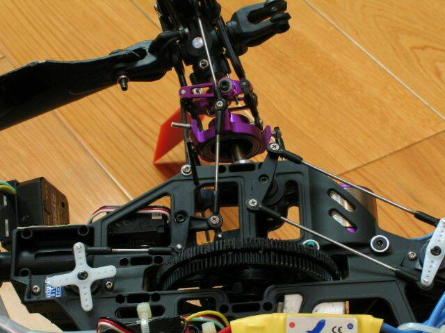

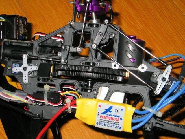

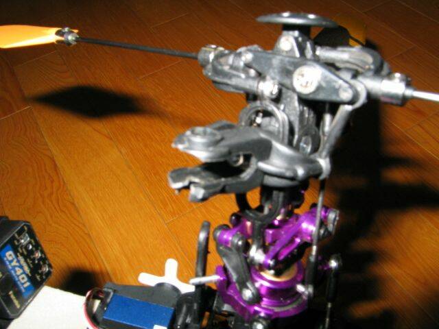

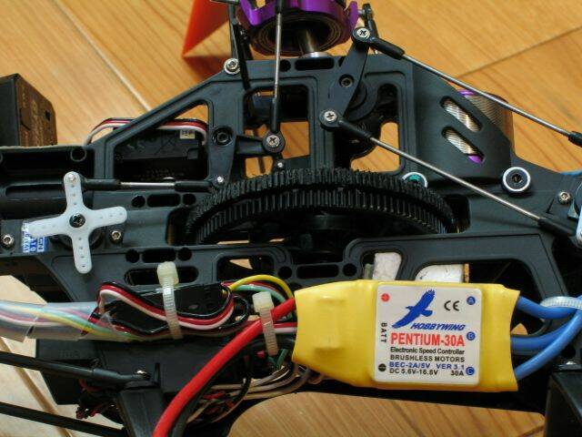

還好沒打中我,當時心中.........
機子受損
除了平衡桿歪了不說,連主軸都歪成這樣
原廠主軸還真是兩光阿...
主齒輪掃齒
陀螺儀離家出走..
旋翼夾鎖點斷裂
雖說以前玩單槳四動機摔過不少次
這次第一次玩六動機發生射槳還是第一次
真的有被嚇到
看來以後要換金屬的
請問版上的大大
玻纖槳摔過還能用嗎?
因為我檢查之後,射出去的槳外觀上沒有任何受損,也沒有變形
另外一支有破一個小洞
還能用嗎?謝謝.

發表於 2009年4月12日 05:40 PM | 顯示全部樓層
槳有受損就不要再用了~除非你還想在體驗一次射槳的快感~!
您這台應該是BELT-CP吧?
射槳的原因看起來應該是槳夾斷裂...夠恐怖了
發表於 2009年4月12日 07:12 PM | 顯示全部樓層
這一台看起來就是BELT-CP 013,
要改的東西太多了!
總而言之就是:“一分錢,一分貨!”
ps:槳不能省!無外傷,並不代表無內傷!
發表於 2009年4月12日 08:01 PM | 顯示全部樓層
真的槳夾有開去也
操很大喔… 看來飛3D這台013的槳夾還是換成金屬的吧~~
發表於 2009年4月12日 08:11 PM | 顯示全部樓層
個人經歷這台改全金屬的也好不到哪去,摔依次要換很多零件,不如存點敗依台小鈦或小暴,電裝移過去會比較好,現在我着台成標本了,
 樓主| 發表於 2009年4月12日 11:21 PM | 顯示全部樓層
看了前輩們的建議,只好捨棄那副槳了
槳夾會斷我想應該是玻纖槳鎖點只有4.7mm
而013槳夾寬度6.6mm,差太多鎖不平,受力面積由面變成點才會斷的樣子
這副槳也不是第一次使用,之前飛都沒事,可能都飛停懸的關係吧..
雖然我也想換一台小暴,但我已經不能再買新機了
之前買這台就被罵到翻,而我也不想把013當標本(有點浪費...)
現在是打算用改裝的方式把013改成小暴v2版
不過要先把機身組弄到手..
其他的好辦..
