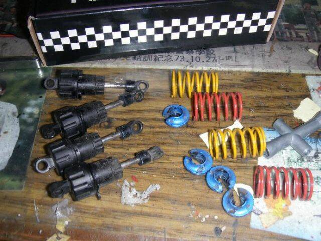

拆下避震器,田宮原廠拆車工具拆球頭就很好用了,不必買專用的

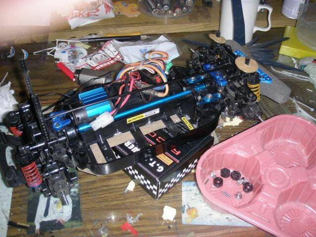

準備拆電裝,紅色的部分用電火布包起來就不會晃了

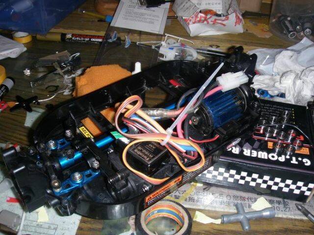

拆除電裝,連轉向系統一起下會比較快
拆除電裝,連轉向系統一起下會比較快

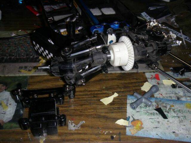

拆除前後差速箱
拆除前後差速箱
新手要注意這裡的螺絲是不同規格的喔
新手要注意這裡的螺絲是不同規格的喔

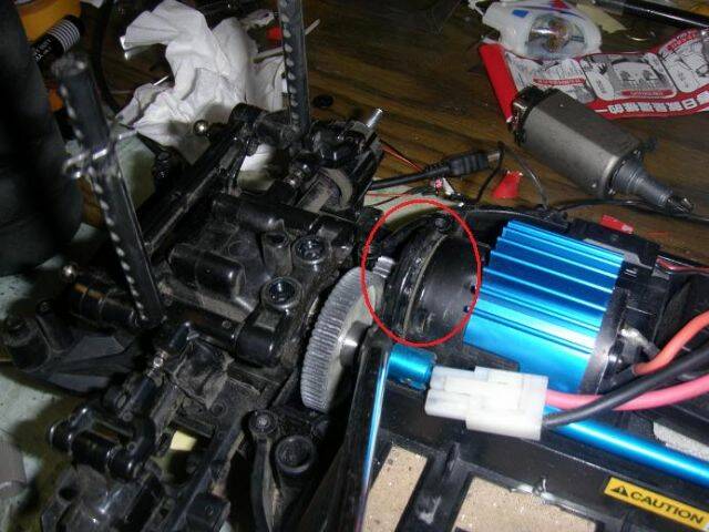

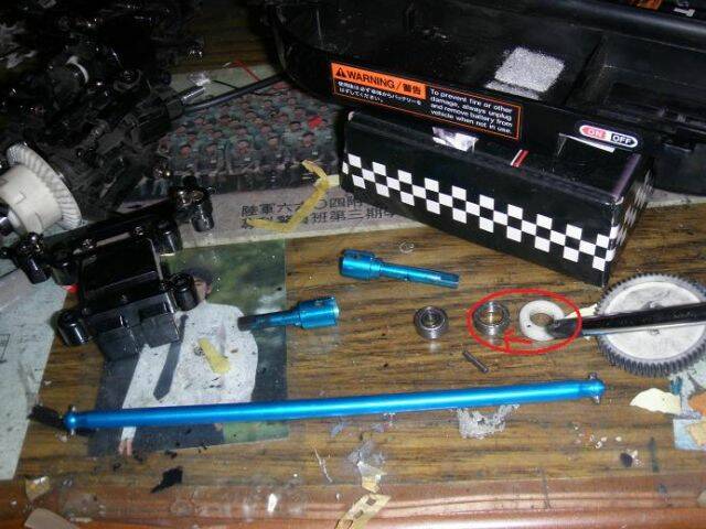

傳動組件,紅色部分可換成12*8MM的滾陪

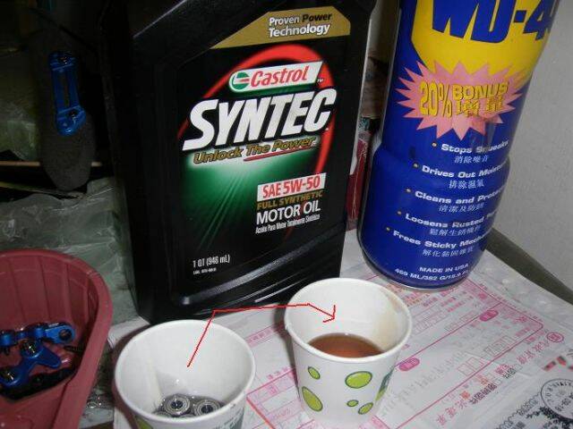

將陪林擦拭後以WD40浸泡
將陪林擦拭後以WD40浸泡
等待浸泡的時候將空底盤擦拭乾淨並在所有螺絲孔上快乾(這次沒用洗的)
完成上列後將陪林從WD40中取出擦拭後轉泡機油(我用汽車用5W50) ...

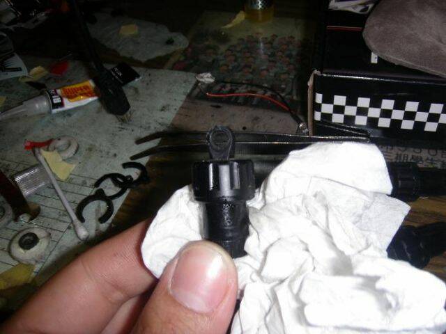

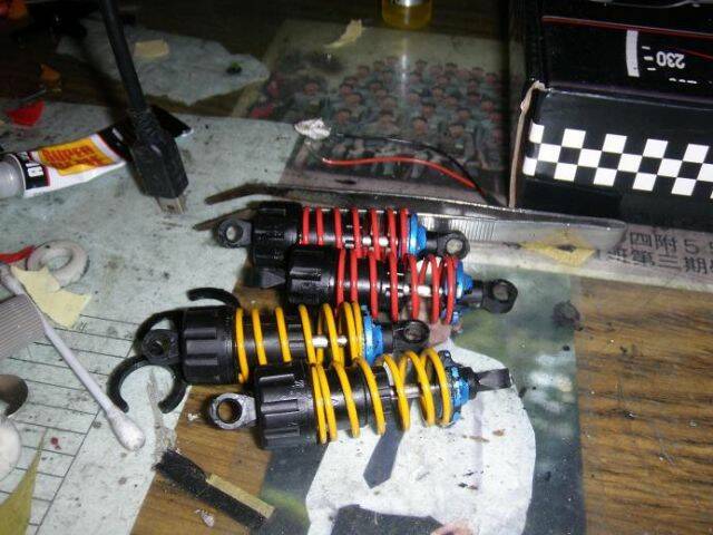

再來將避震器大部分解
再來將避震器大部分解
綠色的氣室通常會突起造成避震器功能不良
綠色的氣室通常會突起造成避震器功能不良
將氣室拿開並將油罐滿
將氣室拿開並將油罐滿
依序組回後將多餘的油擦拭掉
依序組回後將多餘的油擦拭掉
重複四次上列步驟避震器就OK了
重複四次上列步驟避震器就OK了

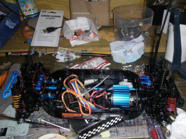

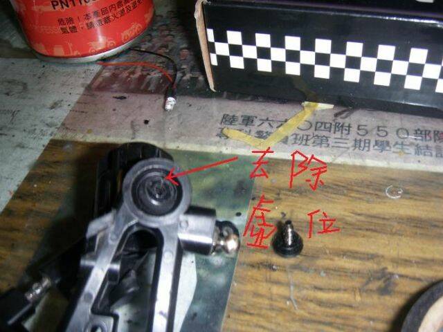

再來是分解前擺臂組上下各有一顆大球頭這是前輪虛位的最大來源
在輪座接大球頭的地方貼上電火布(用來撐開大球頭)
完成後將其組裝起來的樣子
完成後將其組裝起來的樣子
個分解部件都清理完成後將陪林取出擦拭後使用

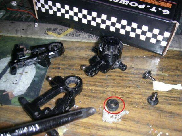

中軸的虛位去除,在接杯中加入海棉,要注意的是不可以太緊剛好就好,最好是留一點空隙不然會傷底盤 ...

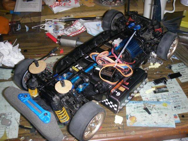

回組實由電裝開始組裝會比較順(轉向緩衝座一定要先上不然會不好裝)
組裝前後輪座,和中軸一樣再接備加入海棉去除虛位
前上擺臂會晃的話可以在卡榫的地方貼上電火布,前端要突出因為在裝的時候他會被往後推! ...
最後零件全部組裝後乾乾淨淨啦(紅色部分是噴漆低,感覺粉棒吧~)
