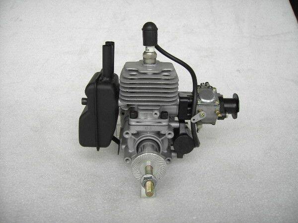

請教各位前輩這棵引擎的拉桿如何配置...還有怎麼熄火的方式比較好.還有引擎上那條黑色的線有用到嗎...汽油用92還是95新手一問.感恩..

黑線是 引擎熄火用的.油門部分.擺臂需加長.看要自制.或去買成品裝上.
驅動部分用鋼線(腳踏車的煞車線)加塑膠套管就OK..
把慢速固定螺絲取掉.油門回到底就熄火啦   祝你裝機順利..

那熄火黑色的線不用理他.剪掉可以嗎...還有化油器那顆黑色喇叭頭拆掉可以嗎.使用92還是95汽油.....謝謝

黑線可剪掉,要做好絕源以免碰到引擎會息火,喇叭頭大多不裝,小松26裝喇叭頭有些會不明原因息火,我曾經有4顆, 兩顆會,兩顆不會,後來都拆了,92/95都ok
