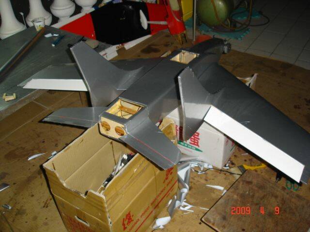

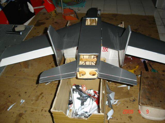

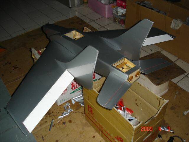

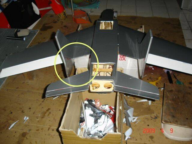

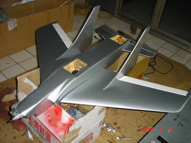

這台機形原來是 後掠前主翼..左右前主翼各一片大型垂直翼..升降舵靠主翼混控..見圖1..2..說明..

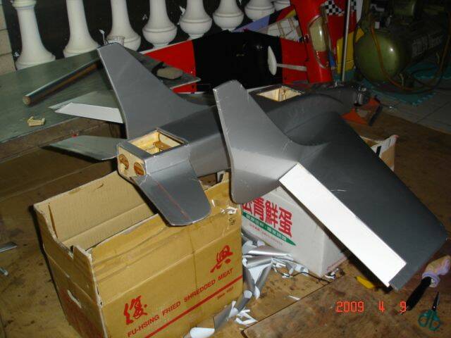

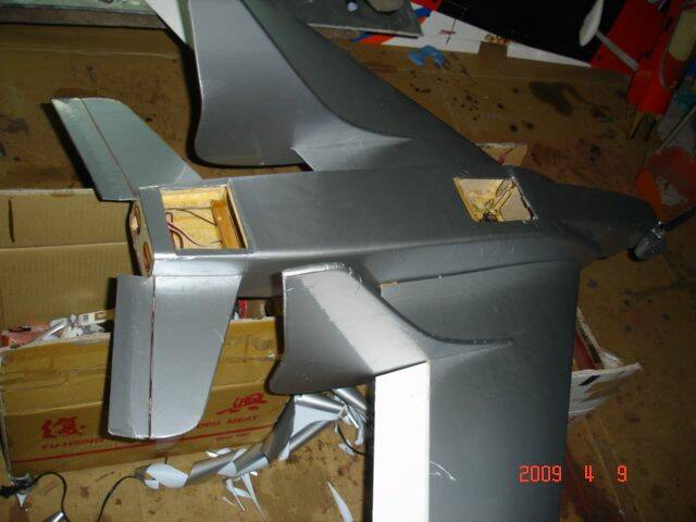

在飛場有飛友玩這台..他說起飛時跑道距離要跑很遠才能勉強起飛..抬頭動作稍嫌遲鈍..我在想是不是因為沒有後方水平翼升降舵帶動爬升所以才使得跑道距離要拉長..抬頭遲鈍..如果.再後方加上水平翼輔助爬升這樣是不是就比較好飛了???所以我就加了後方水平翼..見圖3-4-5-6-7-8-9說明..
今天試飛結果飛起來感覺還不錯只是升降舵動作如果再做大一些會更好飛!!
這樣改..值得了!!~~~

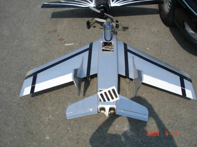

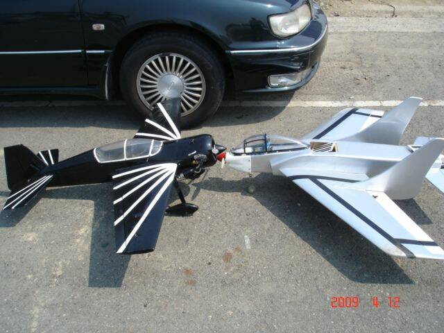

試飛結果還不錯飛!
試飛結果還不錯飛!

發表於 2009年4月9日 03:49 AM | 顯示全部樓層
圈圈這一區塊的氣流可能會很不穩~~
且垂直尾翼太靠近重心可能無法發揮作用~
不如移到機身上面比較保險~
至於能不能飛~~重心抓到動力足夠就可以飛~
問題在好不好飛而已~~
[ 本帖最後由 milc 於 2009年4月9日 03:53 AM 編輯 ]
發表於 2009年4月9日 07:58 AM | 顯示全部樓層
看你要不要改成T尾ㄋ..亂流是否會改善..
發表於 2009年4月10日 03:41 PM | 顯示全部樓層
原本兩片垂直去除換到機身上.......
發表於 2009年4月10日 09:29 PM | 顯示全部樓層

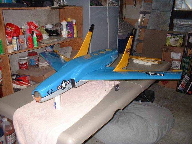

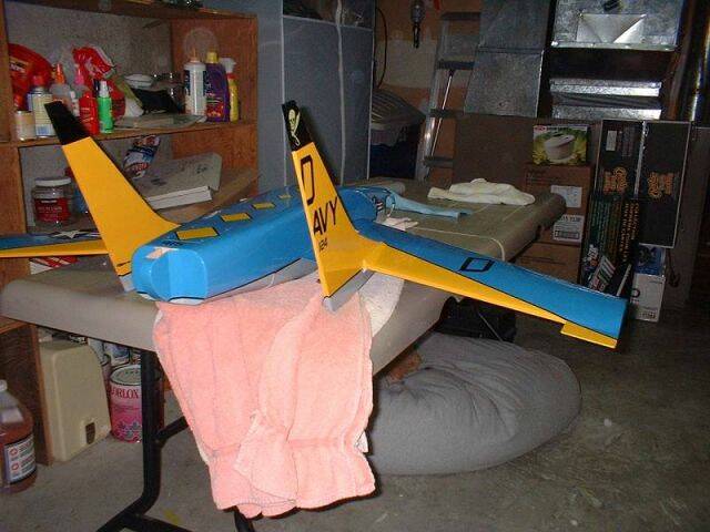

剛剛看到一張實驗機的機型
也許可以改成這樣...
 樓主| 發表於 2009年4月11日 12:01 AM | 顯示全部樓層
原帖由 306qqa 於 2009年4月10日 09:29 PM 發表
剛剛看到一張實驗機的機型
也許可以改成這樣...
這樣也很讚喔!!不過..這樣的機型重心在哪???
