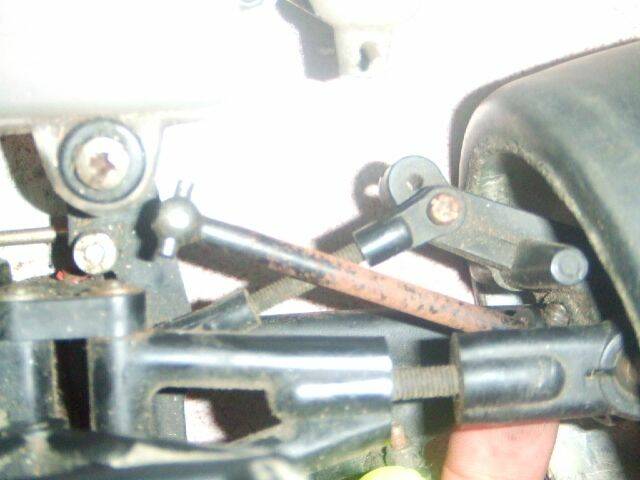

我剛接觸引擎車,結果不小心"NO"控,有一只東西掉了,我該如何修理呢
手指頭指的地方
手指頭指的地方

傳動狗骨頭脫落,裝回去應該就好了
不過邊拆邊檢查

傳動軸跑出來了
先把輪子拆下來
旋掉系統A字臂上面螺絲拆開
再把傳動軸裝回去

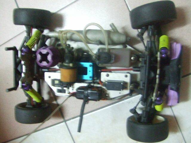

這台好像是"海盜"~~

拆下輪胎!把上擺臂拆一邊下來就可以把轉向狗骨裝回去了!
檢查一下前差速的接杯是否有毀損了!

請問大大
只把壞掉那輪子拆下來~還是2輪都拆
旋掉系統A字臂在那?
