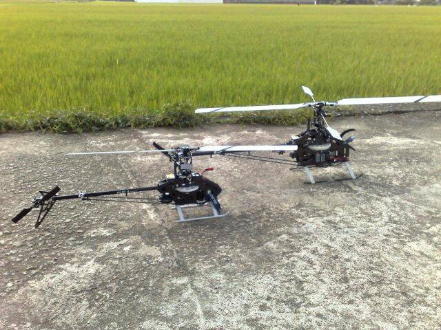

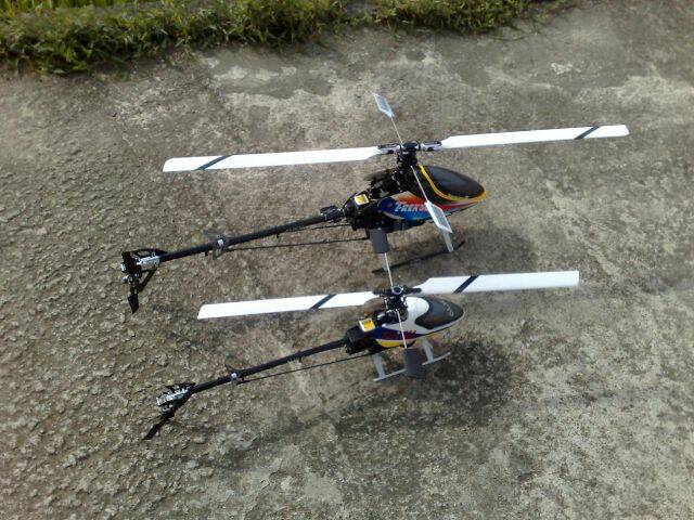

450PRO可以說500ESP的縮小版,設計上最大的差別在於尾舵伺服擺放位置不一樣,主旋翼頭的部分日字盤的部分設定簡化,只有螺距連桿可調其他連桿都是作固定長度的零件,如果你是新手建議你買450等級的機子就好,附上不是很清楚的相片給你參考
