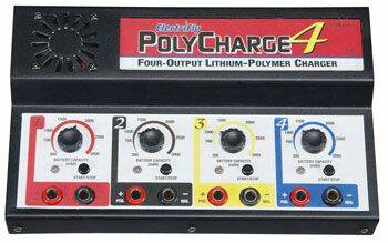

小弟我有一台母豬充電器 但是用機車電瓶充電 鋰電池11.1V2200 20C用約2000充電(約40分就飽了) 如果是一樣11.1V 1100 20C的電池 那是否就用約1000充電呢?(是否一樣約40分呢? 如果用2000來充這顆 不就20分就飽了 是這樣嗎@@?) 還有小弟都用機車電瓶充電 但都衝沒幾顆(約3~5顆) 在充 電池還沒充飽就一直嗶嗶叫了 那是否是電瓶沒電了呢? 還有如果用一般車用的電瓶 11.1V 2200 20C電池約能充幾顆呢? 還有 母豬充電器該如何改成家用110V外出用夾電瓶兩用呢? (新手剛玩 不知道有大大們用這充電器嗎) 還有一個小問題>< 電瓶沒電 該怎充電呢(不能可每次都用車法動來充電阿...) 最後一個問題 電瓶容量該怎看呢0.0?  知道的大大 請幫忙為小弟解答一下 感恩..

母豬充電器長什麼樣子
發表於 2009年4月7日 10:43 PM | 顯示全部樓層
原帖由 RC 於 2009年4月7日 10:35 PM 發表
母豬充電器長什麼樣子
八個奶頭.

如果你用2A去充11.1V1100mah,理論上時間會是充11.1V2200mah的一半,但實際LI電充電末期有一段時間是微電流充電----檢測----微電流充電------檢測-----微電流充電------,所以實際時間會大於理論值.雖然有些電池號稱可以大於1C充電,為了安全起見還是以1C充電比較妥當.11.1V x 2200mah = 24.42 VAH, 機車電瓶 12V X 4AH = 48VAH  如果您的Lipo每次使用8成的電量當然充第三次就不夠了.(24.42x0.8x3=58.61VAH 已超過您機車電瓶的容量)
如果您想要用110的電源來充電,首先您須要買一個瓦特數足夠的電源供應器.假設您一次要同時充4個11.1 V 2200mah 的Lipo 一個需 24,42瓦 4個就要將近100瓦,再留點縫份您應該買個150瓦的電源供應器.(輸出13V,150瓦)
為了安全起見即使您使用電源供應器最好還是並上您的機車電瓶,供應器正極接電瓶正級和充電器電源正極,負級亦然.如此機車電瓶就會等於一個濾波器,可防止電源供應器輸出漣波過大而使充電器的微晶片誤判信號或甚至當機而損壞.

 樓主| 發表於 2009年4月8日 06:09 AM | 顯示全部樓層
回復 4樓 hyl 的帖子
哇 實在太感謝這位大大替小弟解決一些問題了 但小弟還有幾個問題
1.一般的車用電瓶容量是幾瓦呢?
2.當電瓶沒電時 該用什麼充電呢?
3電源供應器該去哪買呢?
感謝喔~~

原帖由 DCK 於 2009年4月8日 06:09 AM 發表
1.一般的車用電瓶容量是幾瓦呢?
2.當電瓶沒電時 該用什麼充電呢?
3電源供應器該去哪買呢?
感謝喔~~ ...
一般轎車電瓶容量大約是40AH到60AH所以蓄電量12Vx40AH=480VAH,12Vx60AH=720VAH等於機車電瓶的10-15倍.也就可以充11.1V 2200mah的電池20-30個.最簡單的電源供應器在電瓶行應該就買得到.
可充6V跟12V電瓶.
