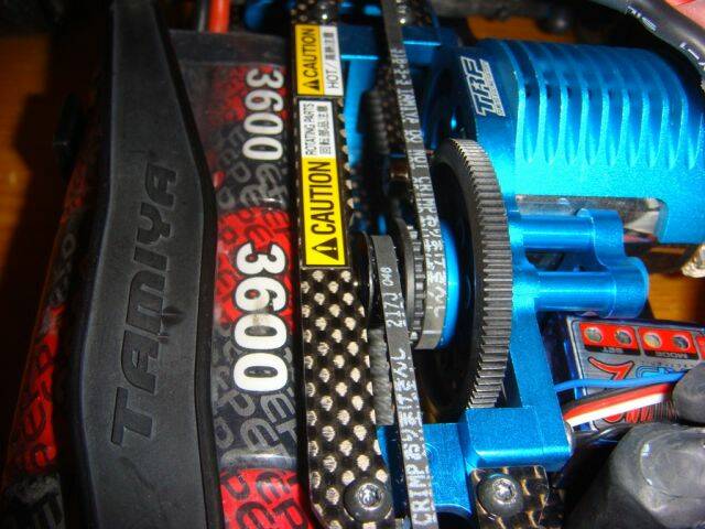

F:2.6 39T/15T one way

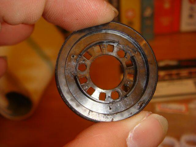

HB 61050 cyclone 39T PULLEY (BALL DIFFERENTIAL)

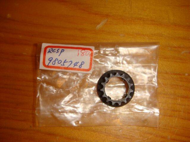

Tamiya 9805748 TRF414M 15T Center Pulley
皮帶:原廠TA05MS用前皮帶369-3-3  369mm
R:1.77 32/18T differential spool
Tamiya 50877 TA04 32T Ball Diff Pulley

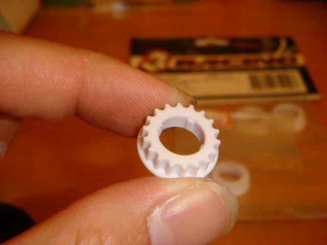

3Racing TA05-21A TA05 18T Center Pulley
皮帶 :S3M312 312mm

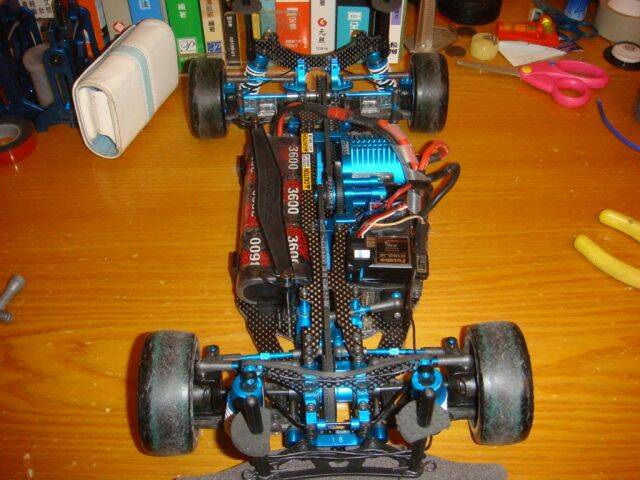

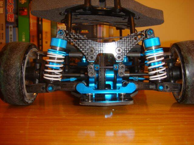

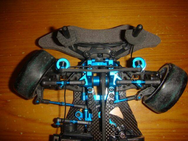

最終目的如圖一!
彎中反胎~~~~~
彎中反胎~~~~~
我的反胎車!
我的反胎車!
F:15T/R:20T
F:15T/R:20T

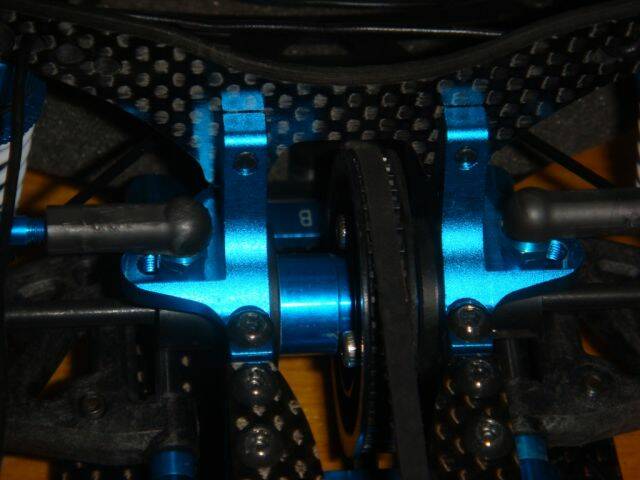

R:Tamiya 50877 TA04 32T Ball Diff Pulley
F:HB 61050 cyclone 39T PULLEY
中間要擴孔~!
中間要擴孔~!

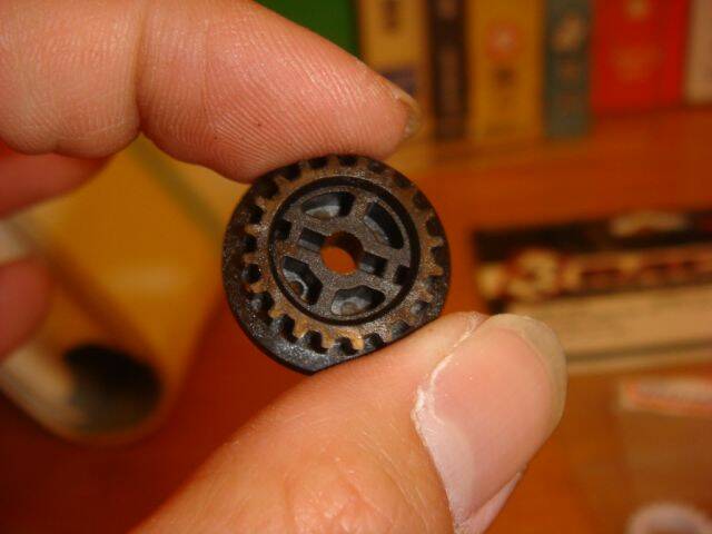

TC5 中央皮帶盤(20T)
TC5 中央皮帶盤(20T)

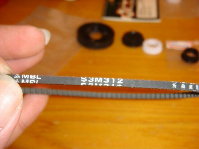

皮帶 :S3M312 312mm
皮帶 :S3M312 312mm

發現最後1.2圖是重點
1.真加破路性.
2.穩定車身.知道的就好.懶的講.
