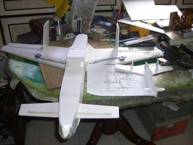

去找了三視圖,自己隨意黏一黏。本來震電的垂直翼是主翼上下都有的,因為我沒裝輪子,所以下面的垂直翼就省略啦。垂直翼我看了一下好像不太堅固,又在垂直翼與機身中間補了一塊,有點像太空戰機。
今天偷偷去試飛,風好大。準備是飛時看到徐董來了,我就想:完了。終於在徐董的加持(怨念加持)之下,完成三趟試飛。
第一次試飛,還不錯,微調大概十下升舵、四五下左副翼繞了幾圈降落。這台滑降比很不好,動力要含著降落。心中想:徐董的功力減低了喔。竟然沒事就降落了,雖然降落差點打到玫瑰的老爸,也差點打到柱子。
第二次試飛,調一下大小動(升降弄大動一點),roll ok。準備作loop時  風太大趕快回正,繼續被風吹到下風處,之後就抬頭減速,然後頭向下,速度不夠,所有舵面都失效,我想這就是江湖傳說已久的「螺旋失速」。有點類似milc上回F22失速的樣子。徐董功力果然依舊深厚。
檢查損失:機頭貓掉。用尖嘴鉗拉出來,膠帶貼兩條繼續上。
第三次試飛,ok,一樣感覺滑降比不好,大概我沒太用力磨,很多阻力。
翼展90cm 機長70cm,起飛重量含電池510g,動力2500kv 11.1V 5025小白槳
重心定在主翼與機身交接處往前1cm左右。因為要搭小白槳,我有把機尾削一削變瘦了。
目前採用三角翼混控,找出重心位置。下回準備把升降舵移到前面小翼看看。也把補強垂直翼的部分拆了。

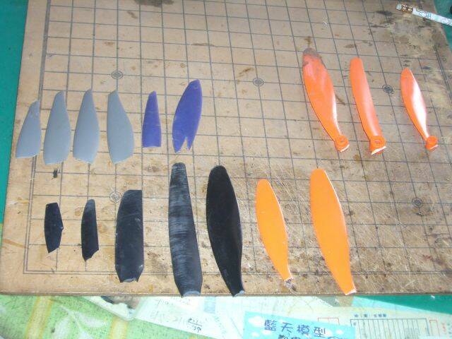

另外有不少人知道我無聊就會去飛場撿螺旋槳(維持飛場整潔)。以下是今天的戰果:收穫還不少喔(奇怪不是昨天才撿過)。我歸納起來,出現最多的是9050的槳  嘻嘻!
照片右上角的那三根就不應該啦,有螺絲孔表示斷掉時它還連在飛機上(沒有螺絲孔的就是不知噴去哪裡去的),那顯然是機主任意丟棄的,不太好喔!請大家一起維護飛場整潔
謝謝大家合作。

試飛成功的震電,有點像宇宙戰機
試飛成功的震電,有點像宇宙戰機
拆掉補強比較像震電
拆掉補強比較像震電
右上角的那三根不應該喔
右上角的那三根不應該喔

左下角往右數過來第三根應該是我的~~~8060削的~
tjy兄原來是為了讓其他路人對RC飛行有更好的觀感~~~
所以才這樣常常瞬間消失然後手上就多了一袋~~
你今天沒跳出來說明我還以為你有"斷裂螺旋槳收藏癖"呢~~
而且竟然會被你撿到我失速螺旋失散的螺旋槳~~~
真的是冥冥之中失速螺旋這動作是會安排交接的~~
