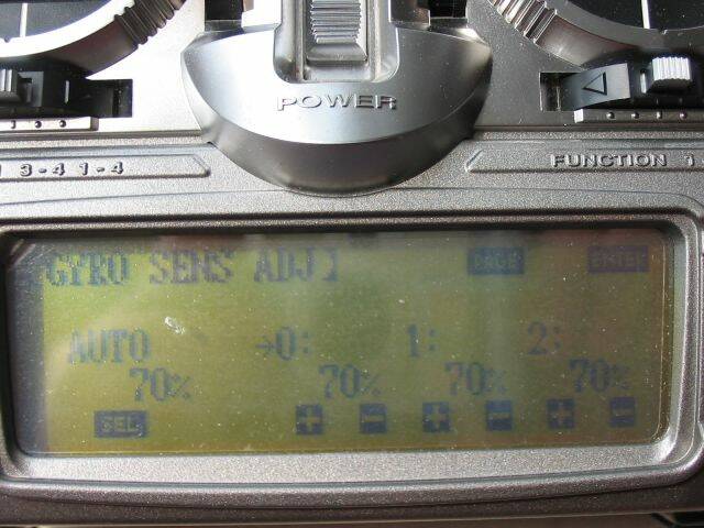

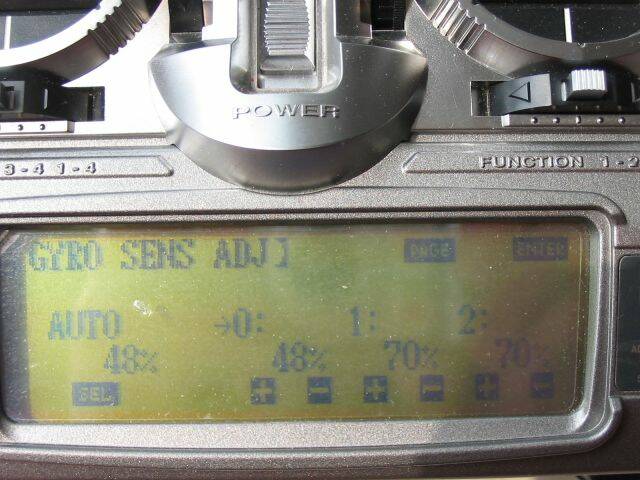

JR770T感度设置:
  根据说明书上来理解:
  1、是否感度低于50%以下(图片上设置为48%)陀螺仪在50%以下為普通模式。(陀螺自动默认?)
  2、而高于50%以上(图片上设置为70%),陀螺仪感度在50%以上为尾部锁定模式。(陀螺自动默认?)
  3、请问大家这样理解和设置是否正确(原来使用用JR陀螺仪感度在0位置时候一般在60%-70%.     1位置的时候为40%左右,770T的设置好像正好相反?不知道这样理解对不对)?
  4/请教正确的设置方案!主要是想在0位置设置非锁定感度(是50%以下还是50%以上,1和2位置设置锁定感度(同样是50%以上还是50%以下)。

50已上是鎖定模式50以下是一般模式.正50是完全沒有感\度會瘋尾巴.圖中你是使用JR10X.10X的陀螺儀感度輸出頻道是AUX3要弄對否則你的感杜怎嚜調都調不到
對不起簡體字看不太懂.我只能告訴你我知道的

试过的确是这样的,谢谢!
