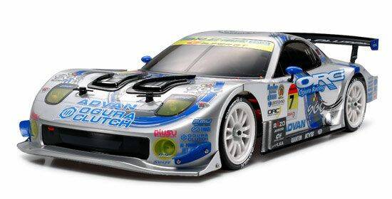

看了不少關於TB03與TB03D的文,想確定一個重要的問題TB03還有TB03D的底盤差別只在一包480元的甩尾裝飾套件嗎?
為了不再改我的TT01D(怕跟有些車友一樣變成破萬01)所以我的TB03是想要買回來""改""的如全套無刷(預計是哲大牌45A3700KV)前單後滾轉向系統等,大大有甚麼好介紹的
我想牽下面這台在加購一組甩尾裝飾零件大大覺得如何呢?
車的圖是借用網路賣家的零件則是哲大賣的~~
網路圖片
網路圖片
外盒
外盒
哲大的零件
哲大的零件
TB03D馬達座螺絲不見了!
車殼貼紙問題
