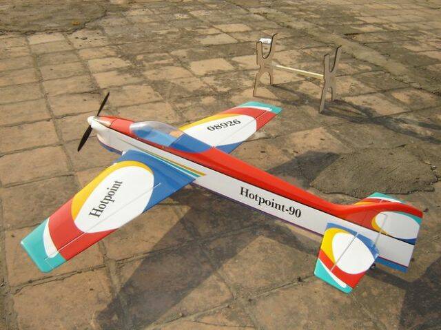

Hotpoint -90需要補強嗎?會不會折翼?
組裝及操作上須注意什麼?引擎右偏角需大嗎?請指教,謝謝!
照片摘自網路(
http://www.dghaikong.com/Chinese/showpro.asp?ID=6),若侵權請告知移除。

這台不錯飛!我用os120幫浦 .14x13槳 ,高速8900轉,低速2200轉 (很棒),p09科目也可以做喔.引擎下偏-2度,偏角約3度(機身腹部尾端+15克鉛塊,倒飛時平衡非常好)無須修很多升降舵,這是我的經驗,(至於該補強的應該只有機殼蓋,要用膠黏,其餘應該不用了)

如果是對拆翅膀應該是沒有問題
但是.一片式翅膀您就要看主翼中央是否有貼上絹布痕跡來補強...如果有應該是沒有問題

謝謝!Hotpoint 90的確是一片式翅膀,主翼中間摸起來並沒有絹布補強.的感覺,所以才要向有飛過此機的前輩請教。

您的機殼蓋有用膠黏,是下蓋嗎?下蓋及上座艙蓋都蠻薄的。貼膠布還是AB膠?

嗯...那麼只好問飛友或是前輩.有飛過此機狀況如何了
在YOU TUBE 有找到Hotpoint 40級飛行影片
