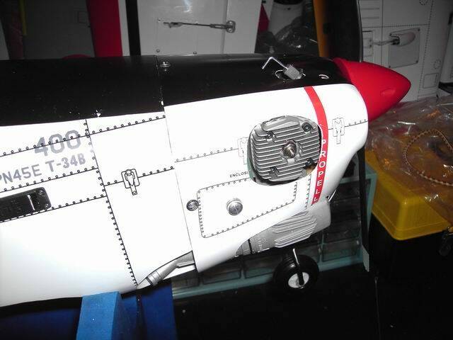

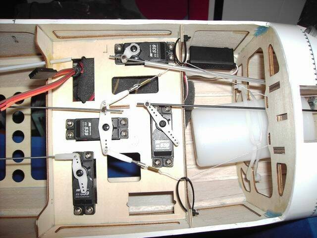

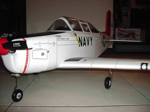

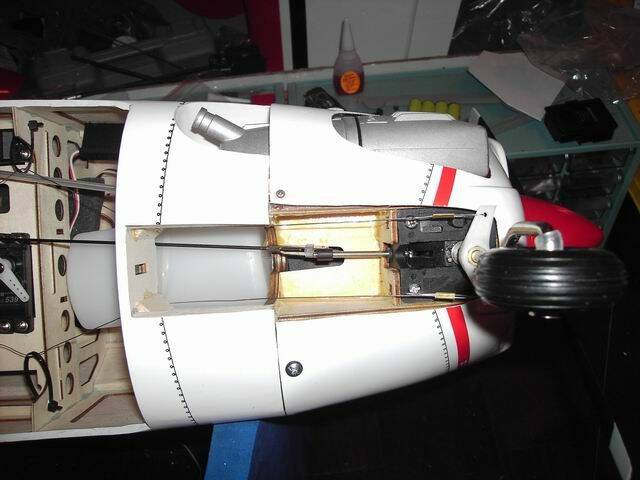

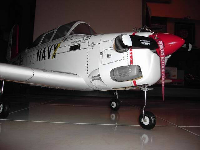

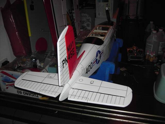

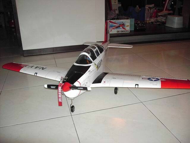

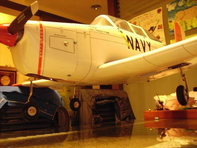

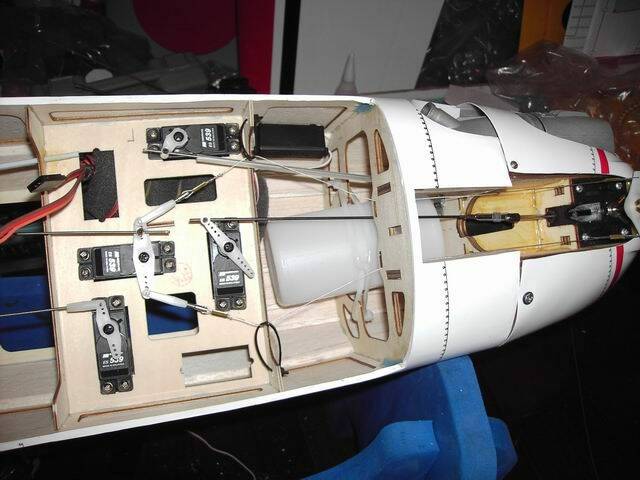

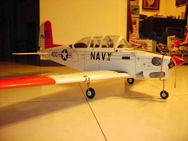

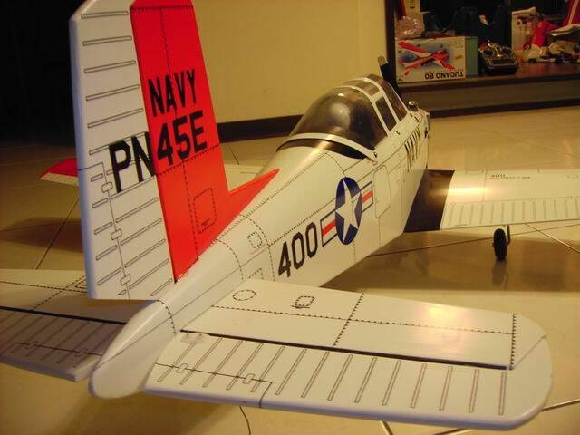

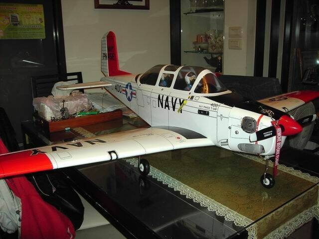

千呼萬喚屎 出來....在做做停停下完成的新機 - 中航T-34紅白機,終於完工. 之前飛友受傷頗重的尾翼已加強完成....參考之. 預計星期日若天氣okay的話 ,進行首航,並嘗試重G拉昇試驗,測試尾翼之強度. 祝我首航成功 .  (因機型太水,多放些照片自我欣賞 )

看在機子漂亮  雖然有問題  但還是忍不住買了一台來組
的確水.....我的那台組一半還躺在我我家佛堂加持   都組了快一個月了   建議輪胎換掉  中航的輪胎不耐磨也不耐油   過一陣子會整塊掉下來 引擎開孔再大一點  不然磨到汽缸頭你會發現玻纖的破壞力有多強   我的尾翼是整個貼紙慢慢開  裡面加一隻2mm碳纖棒  部分用木條補強  然後貼紙在燙回去  掀開看到它的結構真的好笑  前緣是4mm上下夾2mm貼合  寬度只有約6mm  而且之前飛友貼圖看到斷的地方剛好是裡面4mm接合的地方  納悶前緣為何不用整支的材料  個人觀點確有問題不補強不拆也怪
