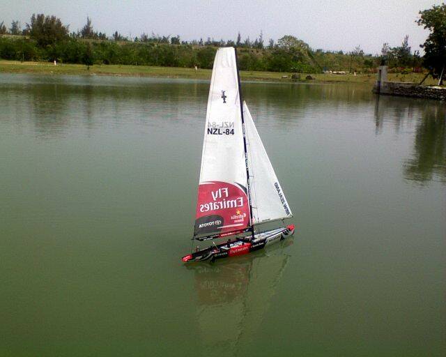

玩ETNZ到現在有一年多了,亮麗的玻纖船身很搶眼,組裝容易,實在是艘好船。
台東鷺鷥湖的ETNZ
台東鷺鷥湖的ETNZ
不過,原廠的設計偏重美觀,適合風小的時候航行。我發現1-2級風左右最好。風大一點,超過2級風,樹葉與細枝頭搖擺時,就會擔心配件的強度。

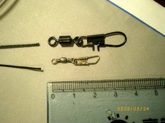

1. 升級帆索與扣環(swivel):原廠的扣環強度雖然足夠,但尺寸太小,拆裝不易。到釣具行買4號的"美式轉環",用起來方便多了。
原廠的帆索比維多利亞號的細,調整久了,繩子纖維會磨到快斷掉。到釣具行選購的結果,發現原廠好像是用10號的布線。雖然拉力15-25kg 就夠了,決定升級20號的布線,0.85mm徑 (拉力90kg)。線粗一點就不怕搬運時勾到。

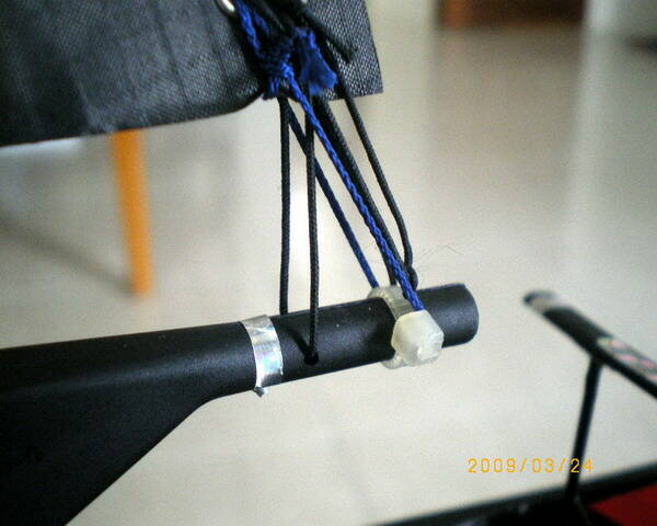

3. 主帆繩索之補強:ETNZ的主帆面往往過鬆,不利於弱風時航行。最省事的方法就是在主帆橫桿(Main boom)末端綁一條小束帶,就可調整繩索位置,控制帆面的鬆緊。另外在主帆控制索與主橫桿間綁一條安全繩,以防萬一。

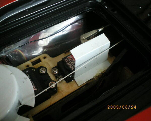

4. 隔離主帆控制索與船舵伺服器:原廠使用絞盤伺服器,如操作不當,將控帆索放鬆過多,有時會纏到船舵伺服器擺臂。加裝隔板後就不會有這個問題了。 sail control line wall.jpg

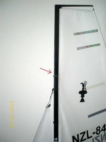

另外,調整帆索時, "後曳支索"  (backstay) 千萬不可過緊。拉太緊的話桅桿頂端結合處會被向後扯歪 (紅色箭頭處)。 mast joint.jpg
電池艙稍微修一下就可改用6V 3600mAh接收電池,如此,原廠絞盤伺服器就很夠力了。絞盤的速度雖然較慢,但是甲板上的繩索會比較單純。收放線要能配合風力與風向,放線時要慢慢地放,就不會有打結的問題。

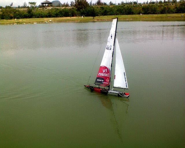

以上五金配件都很便宜,幾十塊就可搞定。布線比較貴,我用的是50m 350元的。最重要的是航行時心安許多了。以上心得供大家參考! ETNZ at Lu-Si Pond3.jpg ETNZ at Lu-Si Pond4.jpg
