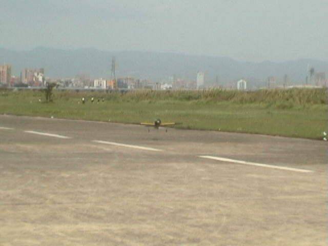

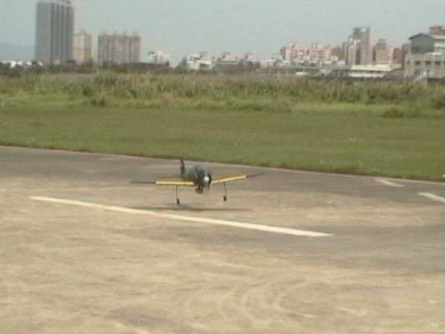

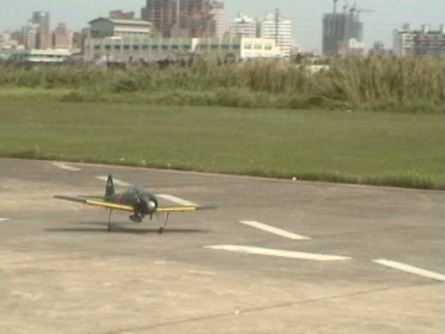

3/22 早上班等到下午一點多,終於小吳零戰試飛成功....像片
晚上附上...請事主說明一下電裝吧....(整玩電的性子不改...還
要說明電裝),聽說手會斗是因為B牌引擎震動大嗎..

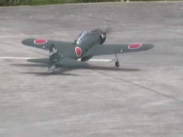

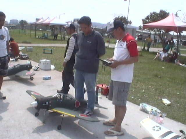

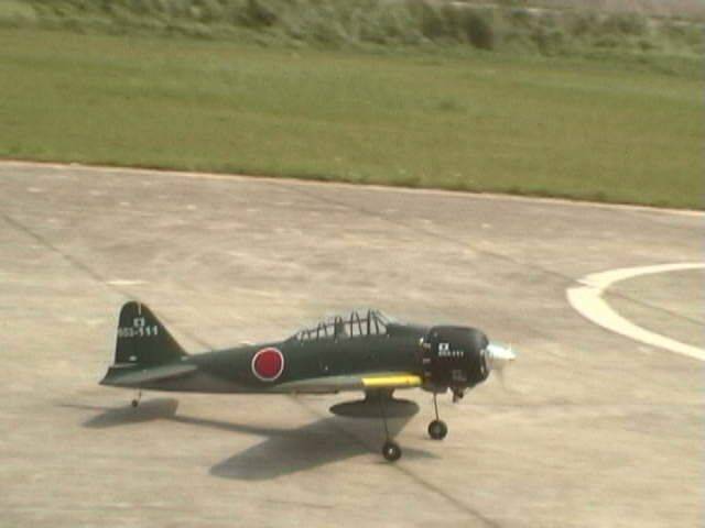

感謝小鄭, 小周, 士官長的幫忙, 當小弟的第一台油機升空時, 感動得無法言語.
以下是零戰的裝備
(電裝諸元)
  • 引擎: Brison 40cc
  • CDI: Brison
  • 槳: APC 18 X 12 (全速7700rpm)
  • 副翼伺服: Hitec 150MF x2
  • 尾翼伺服: Hitec 150MF x2
  • 收腳伺服: GWS S136 GM/2BB x2
  • 襟翼伺服: GWS Park BB x2
  • 油門伺服: JR ES539 x1
  • 起落架總成: Robart 608HD
  • 避震腳: Robart 662L/R
  • 輪組: DU BRO 83mm x2
AUW: 6221g
手抖是因為太緊張又加上太興奮啦 ......
