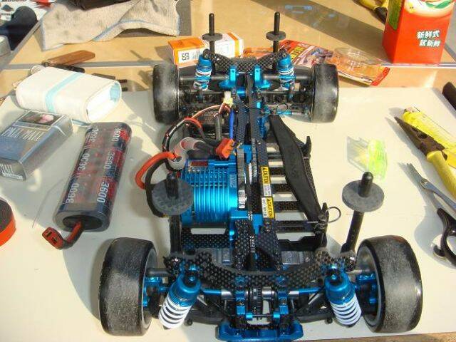

我的反胎車~~!
目前前面2.6~~後面1.77~~!
可以反胎~~但反胎量還不是很大~~持續進化中~~!
等習慣後再加大%數~~!
讓反胎量一拜~~!
試車影片(https://www.youtube.com/watch?v=DY9j8owv-1k)
[ 本帖最後由 sin00000 於 2009年3月23日 01:17 PM 編輯 ]
TA05-MS
TA05-MS
39T
39T
32T
32T
15/18T
15/18T

這麼容易唷  只需要調整   大齒上帶的小齒  及皮帶就可以 一直反胎唷....就可以配到 前面2.6~~後面1.77~~!
發表於 2009年3月23日 11:43 AM | 顯示全部樓層
不過這樣只得出4X%左右
所以反胎量還是可以再增加的...
如果要再增加可能就要換前單向&非原廠齒輪了!!
發表於 2009年3月23日 03:02 PM | 顯示全部樓層
