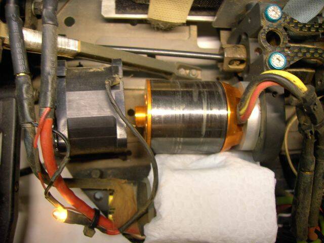

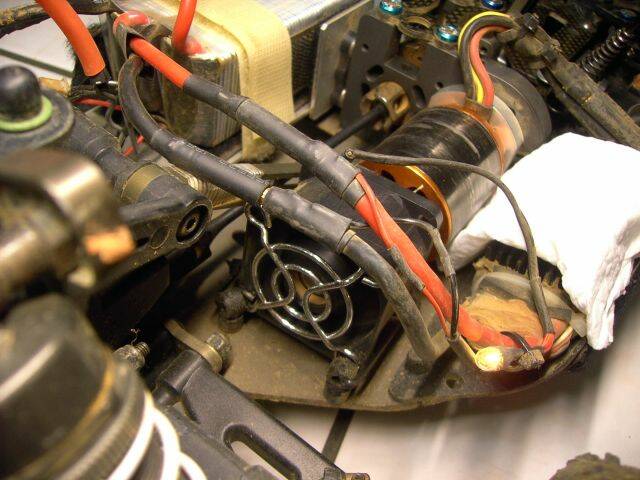

車子油改電後使用22.2V
馬達散熱小風扇就變得不好找了..
市售24V又買不到小顆4X4的
5V風扇貴又不耐用
日前車友送一顆電腦伺服機專用的風扇(4x4x4)風力強到不行..
可惜只吃12V電壓...接二顆又太重
耶...突然想到一個省錢小配方..
於是到電子街買顆10元12V的小燈泡和風扇串接..
這一來可當風扇轉動顯示燈,二來可分壓電源....

那燈泡是LED嗎?還是有鎢絲的?
對了~那個置具真是好用~3敲2敲就換好了.......感恩蛤
 樓主| 發表於 2009年3月23日 08:55 AM | 顯示全部樓層
燈泡是有鎢絲的..LED好像沒有到12V的,印象中電子街賣的都是3.7V~~
如果可以找到12V LED 應該會更好吧...還可以當車燈~~
不過我是把鎢絲燈泡當保險絲用啦...
