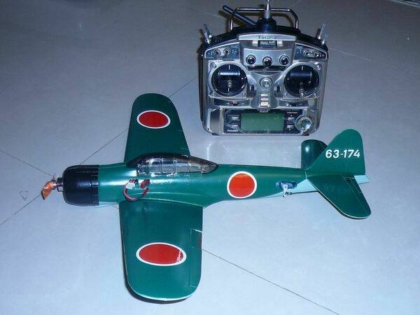

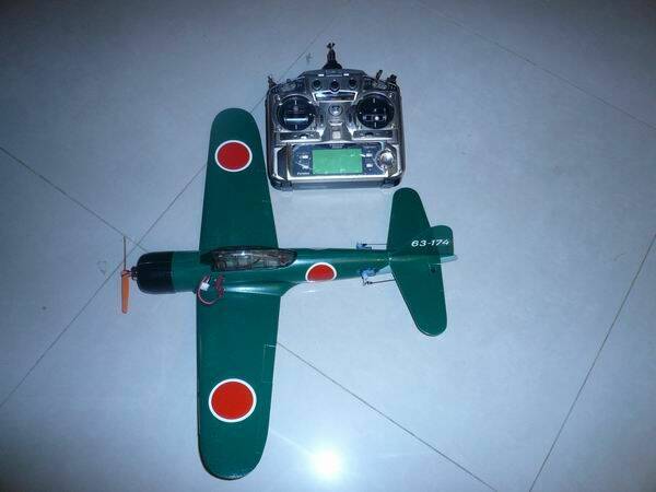

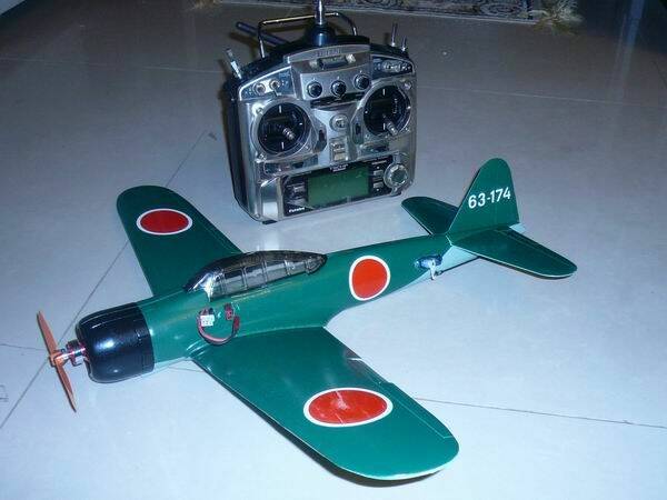

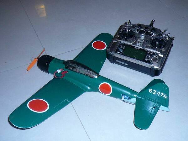

剛完成試飛的迷你零式戰機, 跟大家分享

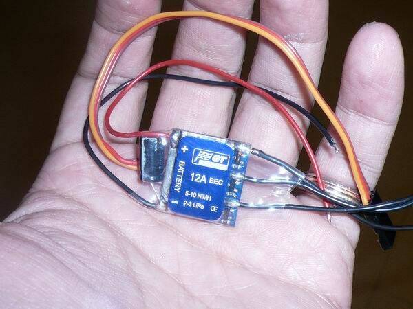

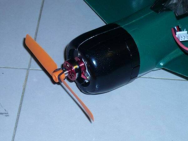

這款飛機是用自由飛改裝遙控, 使用電裝如下, 提供參考
長度: 415mm
翼展: 500mm
飛行重量: 125g
1. ASSAN 2.4G 微型四動接收機, 重量 3.2g
2. GT-12A 微型輕量化無刷電變, 重量 8g
3.  3.7g 微型伺服機
4. GT-C10 微型無刷馬達 2900kv, 重量 8g
5. E-MAX 7.4V/850mah, 15c, 重量 40g
6. GWS 槳葉 4025
後續將改用 7.4V/350mah 電池, 預計飛行重量有機會控制在 100g 左右

發表於 2009年3月19日 01:08 AM | 顯示全部樓層
好小一之....請問好飛嗎??

發表於 2009年3月19日 10:04 AM | 顯示全部樓層
王sir改的不錯喔~
裝輪子起降應該會更屌
