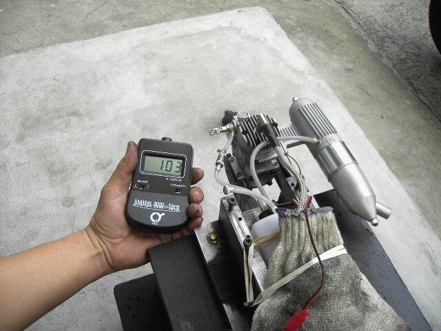

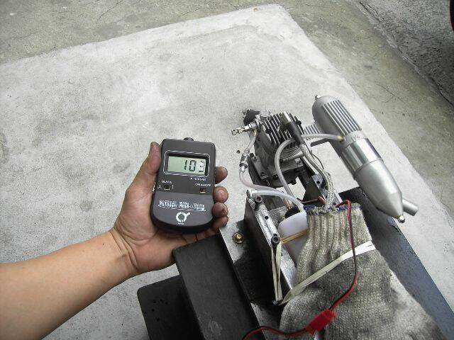

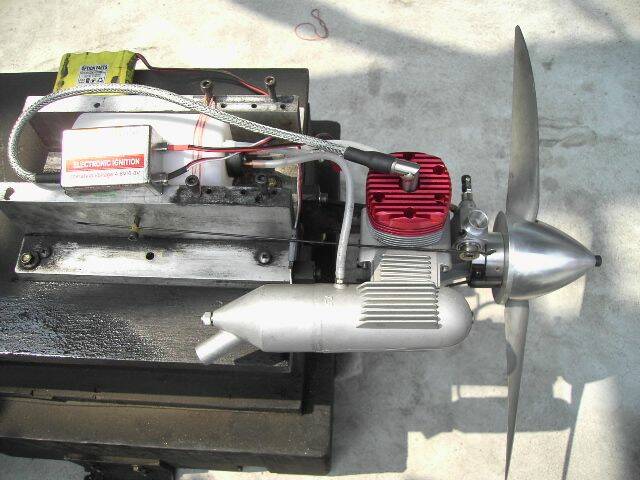

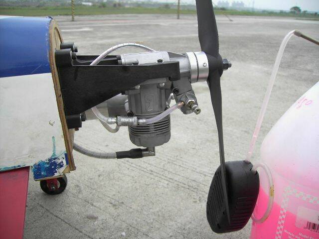

TS-120 CDI 木精引擎
改裝測試:5%木精油  搭配APC14*12槳  轉速可達8400RPM  280CC全速油 (8分鐘)   高速飽滿 低速穩定  歡迎蒞臨參觀指教 http://www.wretch.cc/video/sy6656&func=list&view=list&o=time_a
TS-91 CDI 木精引擎
   5%木精油 搭配APC14*6槳 轉速可達 10300RPM  280CC全速油(10分鐘)  歡迎蒞臨參觀指教

發表於 2009年3月17日 03:49 PM | 顯示全部樓層
好東西    感謝分享
發表於 2009年3月17日 04:49 PM | 顯示全部樓層
不好意思    看不懂ㄟ
既然是木精引擎   為何要加裝CDI    然後繼續用木精?
(一般飛友們拿木精引擎改裝CDI   是為了能改用汽油)
發表於 2009年3月17日 05:06 PM | 顯示全部樓層
原帖由 醬爆貓 於 2009年3月17日 04:49 PM 發表
不好意思    看不懂ㄟ
  應該會較省油,YS170改CDI吃木精聽說油耗省1/3.
哈哈!!!!
3樓的大大!!!
是要.....要求怠速穩定啦!!!
其他就.....應該沒有差別吧!!!!
其優點就是能吃趴數低的油
使用5趴的油.能有30趴的穩定啦QQ
