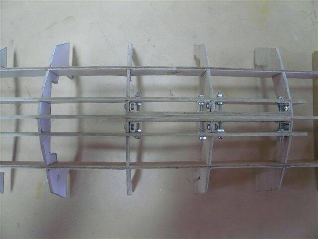

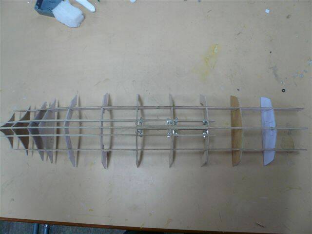

發表於 2009年3月16日 09:04 PM | 顯示全部樓層 |閱讀模式
從以前手就很癢了~淺水n年了
終於可止n年之癢阿
新手小試 24.9M縮小比例的滑航艇
後續慢慢新增
還有有很多地方還沒做的
麻防請各位前輩指教!!^^

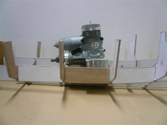

PRO 36 我裝在46的飛機上就很猛了 何況樓主要裝在船上???
如果裝螺旋槳10x? 就應該用飛機的啟動器吧!

 樓主| 發表於 2009年3月17日 06:23 PM | 顯示全部樓層
原帖由 京科2008 於 2009年3月16日 11:31 PM 發表
請問前輩這啟動器如何使用?
謝謝不吝回答^^

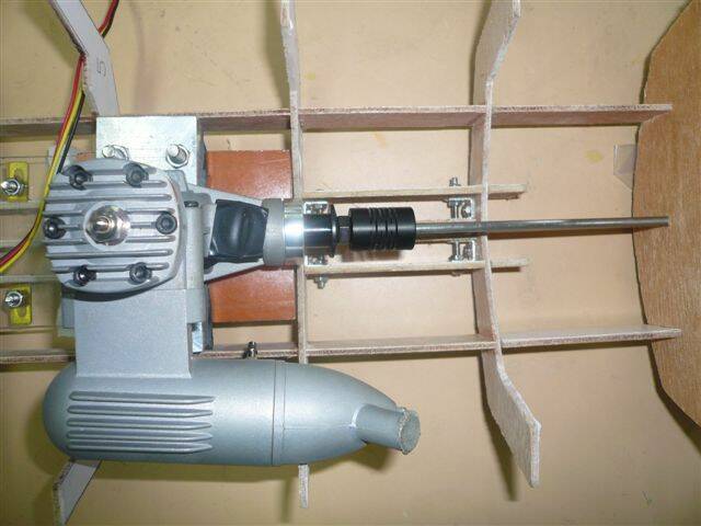

發表於 2009年3月20日 02:34 AM | 顯示全部樓層
找一個手拉器裝上去因該就ok了
但是雷虎有飛機的起動引擎手拉器嗎?
這你可能要頭痛了
你要拿去模型店幫忙你何對一下
看是否有可以共用的~
因該就可以解決
並且可以起動~
引擎座固定孔建議做一個 L 固定鐵座 在 固定在船身
會比較好~ 也比較好座 4個必震器
還有你要改裝水冷頭要不然引擎會燒掉~~
以上問題就會很頭痛
要省多少錢~
我感覺不會省很多~因為要找東西~跑來跑去就要話不少車錢
加上請人訂做 水冷頭~跟L 固定座
也要不少~
搞不好啦~可以買一棵新的船用引擎~
以上只是建議方式~ 別無他意喔!

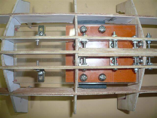

 樓主| 發表於 2009年3月20日 12:16 PM | 顯示全部樓層
原帖由 香姬士 於 2009年3月20日 02:34 AM 發表
找一個手拉器裝上去因該就ok了
但是雷虎有飛機的起動引擎手拉器嗎?
這你可能要頭痛了
你要拿去模型店幫忙你何對一下
看是否有可以共用的~
因該就可以解決
並且可以起動~
引擎座固定孔建議做一個 L 固定鐵座 在 固定 ...
謝謝前輩的指教^^
引擎基座我已經自行加工完成了
現在我只差發動的飛輪.
散熱我是用了1個12x12cm的雙軸承大風扇進風
2個6x6cm的風散排風
若是在不行的話在用銅管自行繞水冷套了
