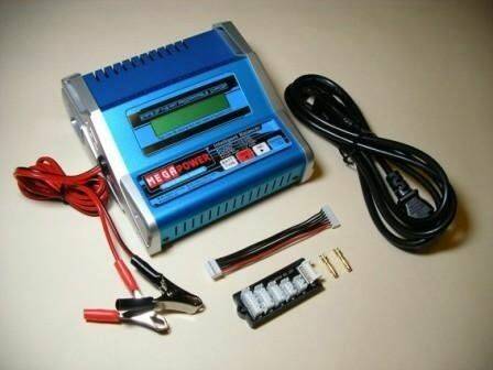

請問MEGA POWER 860DS可以設定成放電至每CELL 3.9V時停止嗎?我今天測試,好像不會自己自動停止,請有使用的車友幫幫忙

860ds & 866ds 都不能設定截止電壓........所以我升級960SR了.....

要自己注意放電時間,無法設定放電截止電壓 ...

MRGA POWER POSEIDON-860DS規格表
輸入電源規格
AC100 ~ 240V , 50/60Hz
DC 11~18V 10A以上
鎳鎘及鎳氫電池適用顆數
1~14 cells
鋰離子/鋰聚/鋰鐵 電池適用顆數
1~6S
鋰離子/鋰聚/鋰鐵 電池設定模式
手動模式含設定錯誤警示
鉛蓄電池適用顆數
2~12V
充電電流
0.1~ 6A
放電電流
0.1~ 1A
循環充放電模式
充電->放電 or 放電->充電
循環充放電次數
1~5次 (Ni-CD or Ni-MH)
放電截止電壓
0.1~16.8V可調 (Ni-CD or Ni-MH) <<<<(可調)
3.0V / per cell (Li-ion or Li-Po) <<<不可調.
重量
650g
尺寸
159 x 152 x 66mm
鎳鎘電池充電負電壓感度設定
5~25mV
鎳氫電池充電負電壓感度設定
3~25mV
鋰電池最大充電容量保護
100 ~ 6000mAh
