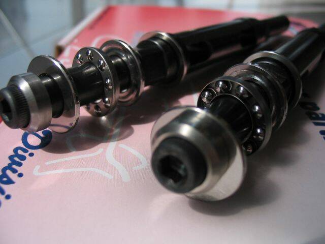

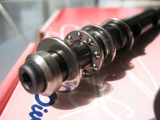

旋翼主轴上中间的止推轴承安装两种方式哪一张是对的啊,就是轴承开口朝向的问题,涂润滑油的口朝向哪一种是对的?(螺丝方向是桨夹方向)

第3張圖才對~!凹的地方在裡面~要加止推油~!

您好,最後一張圖才是對的,在中間的珠珠開口中均勻圖上潤滑油,止推軸承三片的中間那片開口是朝旋翼頭中心座的方向,若裝反的話,因旋翼運轉時會有離心力,很容易將填滿的潤滑油甩出,最後一張圖安裝方式是正確的,有錯誤請前輩指正,另外,止推軸承三片中前後兩片也有方向性,這可能得用數位游標卡尺才量的出來,需量出前後兩片的內徑尺寸,然而大孔徑那片朝向旋翼頭方向(內側),小孔徑那片朝向主旋翼方向(外側),這部份亞X的止推就做的很好,都有刻上"IN"或"OUT",在安裝上還滿方便的,提供您做參考,若以上回覆如有錯誤,還麻煩前輩們不吝指正,謝謝

IN是靠裡面的 OUT向外     第三張圖才是正確止推軸承裝法
