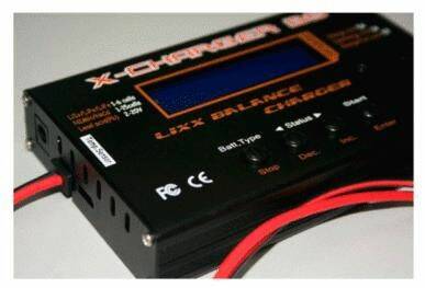

X-CHARGER B6 充放電器  請問這款有人用過嗎?好不好用阿?謝謝摟!!!!

那充電器我沒用過~我是用這種

我也是用這個充電器,而且蠻好用的耶
我給你推推推
