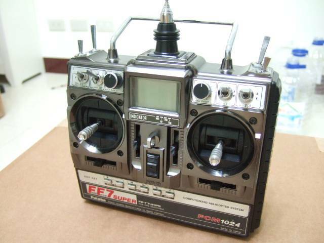

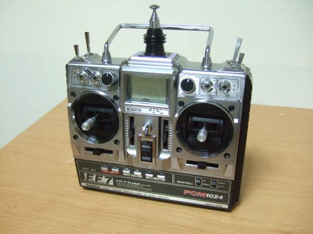

雙葉舊款的7動有分FF7S(Super版)與FF7,操作方式不大相同。
___FF7S(Super版):開機後,同時按MODE SELECT兩個按鍵,進入目錄,持續按MODE SELECT其中一個按鍵,直到出現PARA。持續按CURSOR其中一個按鍵,直到出現MOD C或MOD F其中一個,按DATA INPUT其中一個按鍵,選擇MOD C即是PCM,MOD F即是FM/PPM。同時按MODE SELECT兩個按鍵,回主畫面。
___FF7:開機後,同時按MODE SELECT兩個按鍵,進入目錄,持續按MODE SELECT其中一個按鍵,直到出現MOD C或F。按DATA INPUT其中一個按鍵,出現MOD C即是PCM,MOD F即是FM/PPM。同時按MODE SELECT兩個按鍵,回主畫面。
雙葉舊款FF7S
雙葉舊款FF7S
雙葉舊款FF7
雙葉舊款FF7
