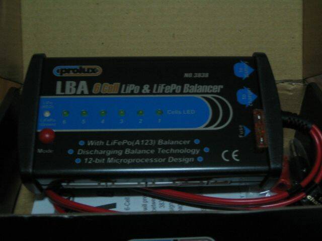

有人有用過 這個 平衡器嗎? 我是 104充電器 要用的..
電池平衡器 買來看一下 說明書 有點不懂... 他充的時候 是 上面有 充電
器接頭  電池接頭 電池分壓線連接座 三種 線 充電時候 都要 同時插上
嗎? 就是 一個 插在104充電器上 一個 插在 鋰聚 電池上 分壓線 插在平
衡器 上 是這樣的嗎?
如題  請 高手 幫忙一下 謝謝...

charge~接104
battery ~接電池~這邊可能你要自己改你需要的電池接座~~如BEC or .........
分壓線也要接在分壓座上喔~~
以上~~~~是要平衡"充電"時的接法~~
單獨平衡時~~接分壓線就好~~
而標明battery的那條~千萬別跟電池的正負接反~~
如果~接反而分壓線又已經接到分壓座
無解~~~  就送回來給我吧~~
