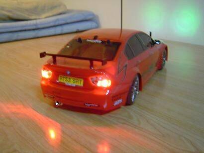

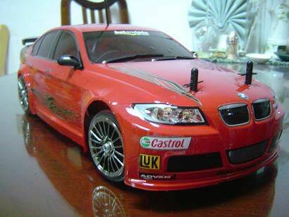

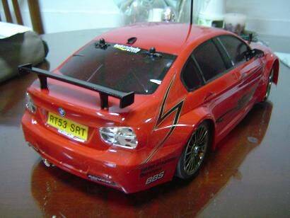

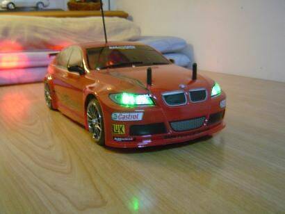

花了七個鐘頭不吃不喝終於將TB03D組裝完成...(太累了..但是.一裝下去就停不下來啊~~~).
來個初次試車..狀況還不錯..整體來說..價格比TT01D貴了1倍..但甩尾劃圓也比TT01D容易1~2倍...比較容易控制..可能是因為滾差再加上虛位較少.如果是新手要練車我覺得TT01D比較有挑戰性..不過要甩得漂亮還是得用TB03D比較會有進步空間喔...我只能說遙控車真是太有意思了~~~這是用好盈無刷6.5T..原廠齒比7.09  暫時使用7.2V鎳氫電池..不知齒比是否妥當..懇請各位大大建議..
