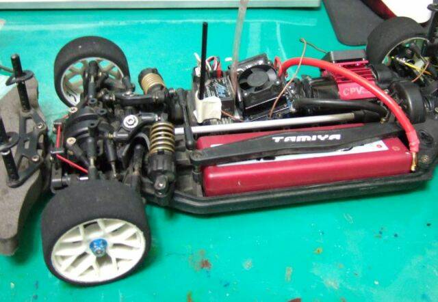

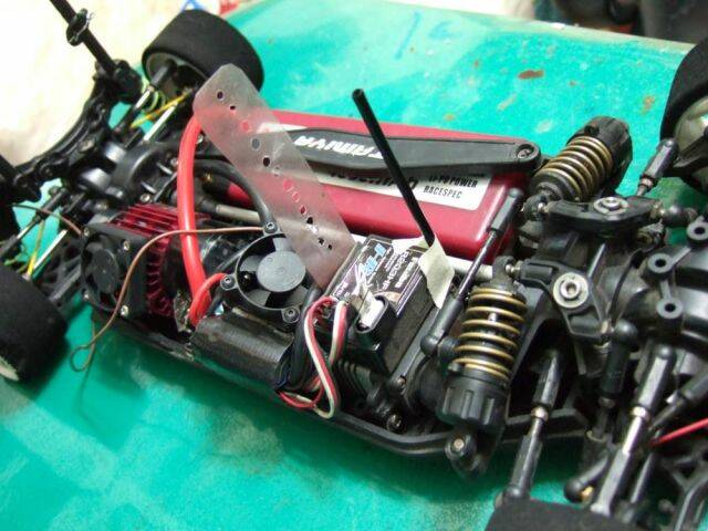

自製一端為T插一端為鎳氫電池的接頭,
T插接無刷電變,
鎳氫接頭接鎳氫電池(鎳氫電池沒改接頭),
放電時,
電池微塭,
電變沒什麼溫度,
馬達微溫,
可是自製接頭接鎳氫那段高溫。
請問:
這樣的現象會對無刷系統或電池什麼壞處嗎?謝謝!

發表於 2009年3月9日 05:23 PM | 顯示全部樓層
TAMIYA插頭的電阻太大了
電流太大時就有燒毀的可能
把他換BANANA插還是T插就行了
發表於 2009年3月9日 06:08 PM | 顯示全部樓層
接頭的溫度高.就表示你用的接頭.電組值太高
電流無法順利通過.就會產生熱.留在金屬上
超過了塑膠外殼可以承受的溫度後
接頭就..融化了..然後就拔不開了
最後還是得要換接頭
發表於 2009年3月9日 08:29 PM | 顯示全部樓層
改用奈電流亙大的端子吧0.0
還有電線盡量接短一點
這樣動力部分會有很大的改善
改4.0金差
改4.0金差
電變線路拉到最短
電變線路拉到最短

目前動力很滿意
耗電也省
只不過鎳氫電池還要玩有刷的慢車
所以不想改接頭
如果這樣的現象只會對接頭損傷的話
那是還好
目前鎳氫那端接頭塑膠還耐的住熱度
自製接頭使用的T插都是高電流的配矽導線
所以完全沒溫度

建議用T差.分差...........
為啥
原裝.固然便宜
明知會糊但一般感覺 換掉就好
且記原場是有一定機率 60%會糊掉
後運氣壞點 當心 阿西到....不是換街頭那簡單
換                      變  電   因為 燒掉................
因為我有燒過...........
