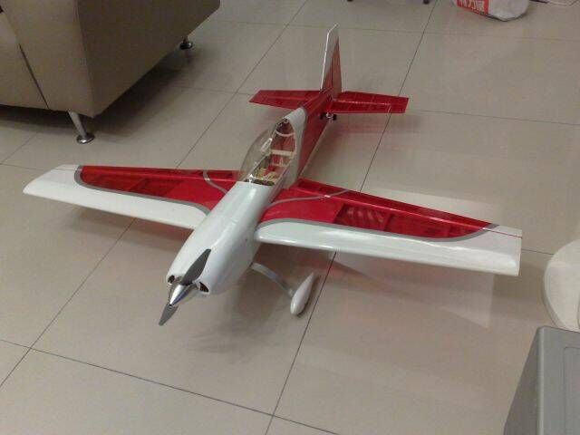

這台重心在哪ㄋ?是在中間機翼那隻很粗的碳棒嗎?...........

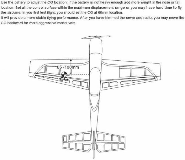

*以下是原廠所提供的重心.......CG標的位置有點奇怪..好像沒那面下面....85~100mm好像是在中間機翼碳棒那邊並不是原廠畫的那麼下面...
*還有一個問題...這台的頭怎麼那麼輕...我用一顆電池11.1V 2200MA 放在馬達座那邊...還有我的馬達大概120g...還是頭很輕...非得要用兩顆11.1V來壓重量嗎?
*目前用RC BXOG 550級數 1000KV配APC 11*5.5E的槳(這樣配法是用一顆電池11.1V 2200MA)......如果要用兩顆電池11.1V 2200MA 那這樣APC的槳要在配多少ㄋ?
*我的電變60A 外掛BEC
*剛剛全電裝和電池都上機子大概全機1.5公斤

這台超好飛!!我飛了一百多趟,一般飛行重心於1/3處,3D 1/2處!!

我用一顆電池...全部東ㄒ一都移到馬達固定座那邊....為什麼機子頭部還是輕的ㄋ?...3分之一是不是在機翼碳棒那邊ㄋ....電池用一顆2200MA 不知夠不夠

My configuration as bellow:
Motor: RC C4250/3520 Weight:200G
Propller: APC 12X6
ESC: Mega Power 50A
Battery: 11.1 2200mAhX2
Fly time/Full Speed: 5 minutes
CoG:8.5CM
