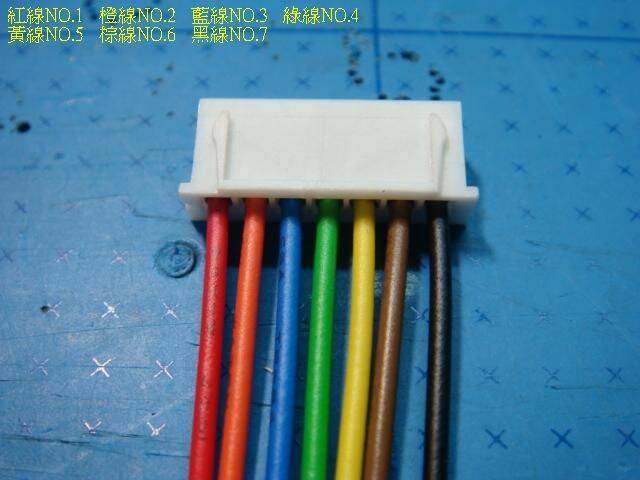

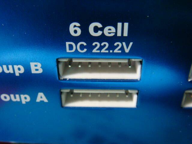

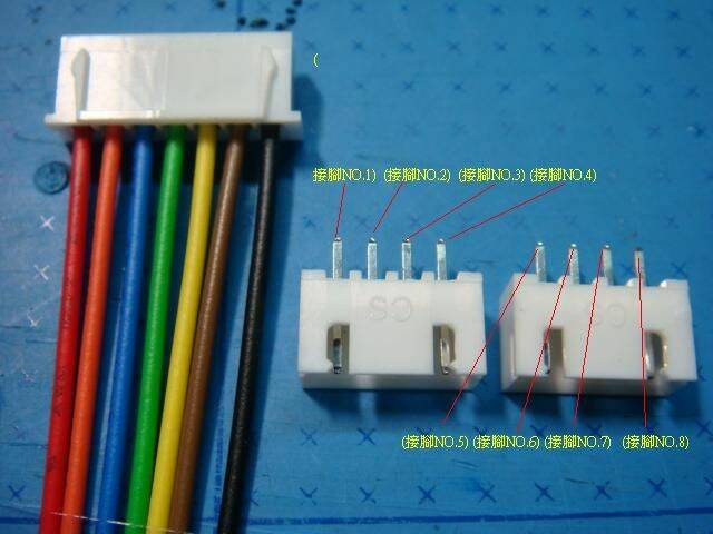

想請各位有經驗的前輩幫個忙,我想請問串充的問題,充電器是亞X的6CX,我想請教要如何將3S兩顆串充成6S,相關線材與接頭我已購得,想DIY一下,不曉得有哪位前輩可以接接線的位置告知,我有提供圖示,並請已將接腳位置打上編號,可以麻煩前輩提供正確的接腳位置對應嗎?
譬如 紅線NO.1 接上接腳NO.1......
我也怕自己亂接而搞壞充電器,麻煩有經驗的前輩提供正確接法讓我自己DIY一下吧
感激不盡,先跟前輩們說聲謝謝了

这个并不复杂,但是串充的话,建议两组电池的起始电压,规格,容量尽量一致!
你把图中绿色的线接到下图中(连接在一起)的脚即可!
