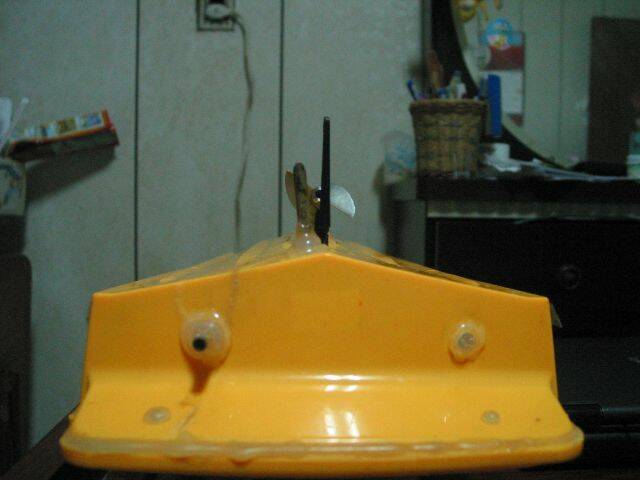

各位大大好:
有個小問題想請教一下,小弟的船是單軸775的059。
槳是雙葉P50 D35的金屬槳,以前都是用7.4的鋰聚。
有一天心血來潮,買了個11.1的鋰聚。
開心的去試航。可是,當油門全開的時候卻會向左傾斜,甲板都快跟水面接觸了,嚇了我一跳。
這會是反扭力嗎?有救嗎?
附上照片一張。

發表於 2009年3月8日 09:55 PM | 顯示全部樓層
原帖由 jasoncv 於 2009年3月8日 09:07 PM 發表
各位大大好:
有一天心血來潮,買了個11.1的鋰聚。
開心的去試航。可是,當油門全開的時候卻會向左傾斜,甲板都快跟水面接 ...
動力轉速過大.造成反扭.左邊.右邊要配重重心要調整
 樓主| 發表於 2009年3月8日 10:13 PM | 顯示全部樓層
低中速的時候還不會哦,就是高速的時候就會向左了。
我是用想像的啦,我的槳從船尾看去是逆時針前進,想像一下把槳抓住的話,船身不是應該會向右嗎?
[ 本帖最後由 jasoncv 於 2009年3月8日 10:14 PM 編輯 ]
發表於 2009年3月8日 10:29 PM | 顯示全部樓層
你的槳應該再選小一點
要速度  提高轉速
這樣轉動慣量(I)會小很多
反扭力也會小很多
[ 本帖最後由 jetlie 於 2009年3月8日 10:31 PM 編輯 ]
 樓主| 發表於 2009年3月8日 10:56 PM | 顯示全部樓層
原帖由 jetlie 於 2009年3月8日 10:29 PM 發表
你的槳應該再選小一點
要速度  提高轉速
這樣轉動慣量(I)會小很多
反扭力也會小很多
了解了,大概是多大的槳才合適呢?
只是不了解的是,逆時針是前進。相對來說,把槳固定的話,船身不是應該會順時針轉嗎?
