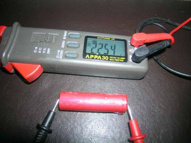

我一直都用3顆18650串來當槍控電池,才140g又輕又便宜
但是因為懶的焊分壓頭,所以充電一直都是用串充~
昨天調完車子忘記關槍控,等到發現時電壓只剩8.9V
急急忙忙就拿去充電~
過了沒多久~突然聽到很大的「波」一聲
伸手想拿電池~沒想到溫度高到手沒辦法拿
趕緊把接頭拆下來,拿毛巾沾濕蓋著降溫
一看充電器~沒想到我充電電壓竟然設成5S
等電池溫度降下來後
發現死掉中間那棵~只剩1.9V
檢查外觀也看不出哪裡有問題~
心裡一直納悶~那一聲「波」到底是怎麼發出來的?
拿電表量剩下2顆電池,一顆4.5V、一顆4.6V,
了不起~過放完又過充...
剛剛又捕上一顆,也認份的加了分壓線
把3顆電池都放回3.8V了
打算明天再來充電試試看有沒有得內傷
現在只有一個感想,18650真的夠力好用又安全~
回想充電時,我並沒有聞到異味,只有那一聲怪聲音~
串充真可怕....沒想到充電器竟然沒辦法辨識串充時的電壓數
萬一我人不在~後果真不堪設想
------------新增mega power 636DS & 960SR試驗------------------------
媽勒~實在越想越不爽
我實在不相信一台5000塊的機器會這麼兩光
竟然沒辦法判別串充的電壓值?
結果一試之下...你知道嗎?
我用636DS,用5S電壓來串充3S,結果顯示錯誤,充電中止
2A充電,18.5V
顯示電壓錯誤
我用960SR,用5S電壓來串充3S,結果竟然開始給我充下去了
很清楚用5S的電壓設定
紅燈亮起,開始充了,顯示電壓是11.6,
表示每個電池約3.86的電壓,但是充電器是5S的設定
mega power搞什麼?越做越爛喔~
有誰幫忙試一下~還是我比較衰拿到爛貨?
[ 本帖最後由 sic 於 2009年3月8日 09:31 PM 編輯 ]
剛剛一量發現電壓回升到2.2
剛剛一量發現電壓回升到2.2
加上分壓頭的電池組跟死掉的電池合影
加上分壓頭的電池組跟死掉的電池合影
