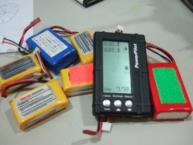

基隆一直下雨 只好把充飽電的電池 全部電放掉 以防它變麵龜

那個那個 RC老大 你最好不要用那顆 測電壓表 放電哦
我們飛友慘痛的經驗是 放電到最後 結果 後面電路板的電阻 全部都燒掉
測電壓 功能是還健在 但是整個後面的殼 燒一個洞 黑黑的很難看
給RC大大 做個參考 不然你就是要在 旁邊顧好哦~

我也是用這台放電.後面再加個14吋的電風扇
