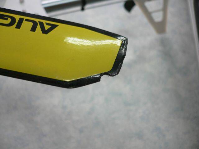

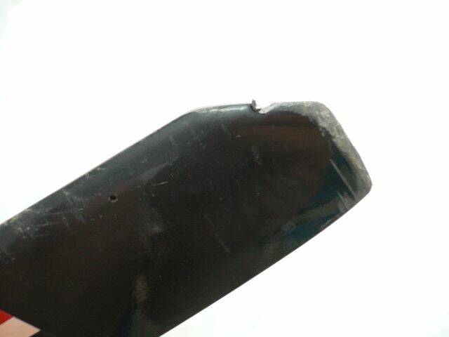

請問各位前輩~槳變成這樣了~還可以用嗎?
兩邊的槳~缺角了~停懸得時候~好像會有一點點抖~不知道是心理作用還是真的有影響~

當然還能用.......
發表於 2009年3月2日 01:50 PM | 顯示全部樓層
  停懸或是正常航道飛行應該不是問題  3D飛行絕對不行  不過不建議繼續使用
槳的重量已經不平衡 飛起來機子會有很大的震動   轉數越高越明顯 請參考!!

難怪只要高度一拉高~就感覺會抖~原來不是心理作用來的~
看來還是把槳換掉比較安心~不然為了省小錢~到時候要花大錢~得不償失
感謝前輩們的解答~~!!
