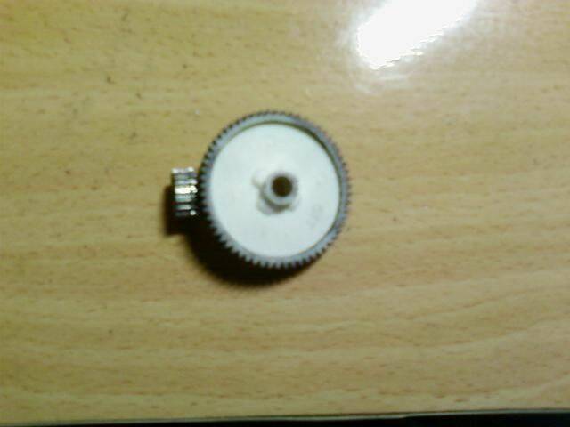

竟然原廠的TT01D  馬達齒19T  .大齒61T..原廠黑金剛馬達....這樣也會掃齒..而且才玩2個月~~~~~~~~~~~MY  GOD
跑一跑原有怪聲..沒理他....今天 就掃齒了.......OOXX   還花了300元才買來原廠的19T.61T   換上去....
研究結果:此事件之發生可能是兩個齒輪之間沒有完全疊合..(遙控車店老闆說的)..請新手多注意自己的齒輪是否疊合..免得發生慘劇~~~共勉之

>>兩個齒輪之間沒有完全疊合
tt-01d的馬達固定座是己經設定好馬達齒了
是不是你鎖錯孔位了
不然原廠電裝是不應該會發生這樣的問題

固定座沒錯..8.35的齒比是上下孔位...馬達齒套上馬達後  位置需要調整到和大齒 完全契合的位置...我的位置有偏差..所以發生悲劇~~~~

大大怎麼不直接換25/55的齒比?可以提升速度耶~
