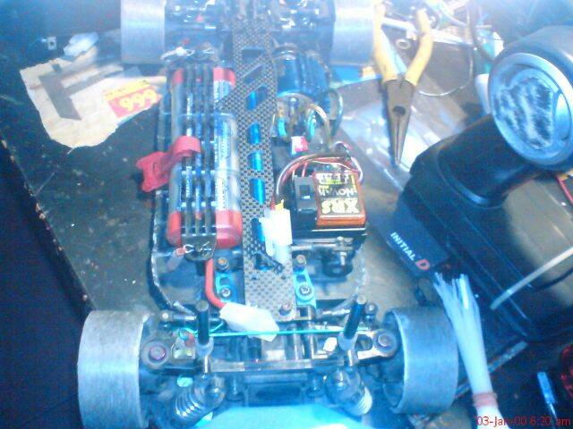

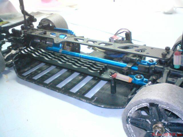

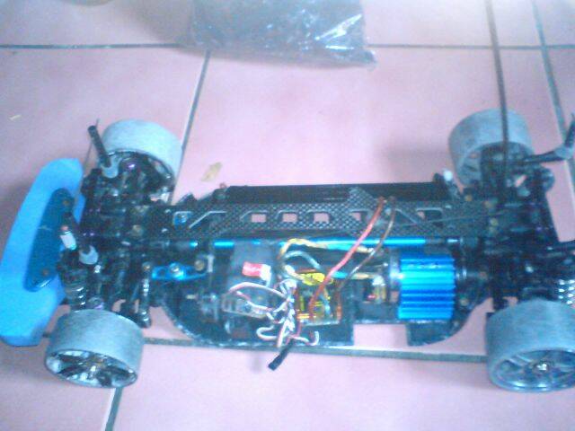

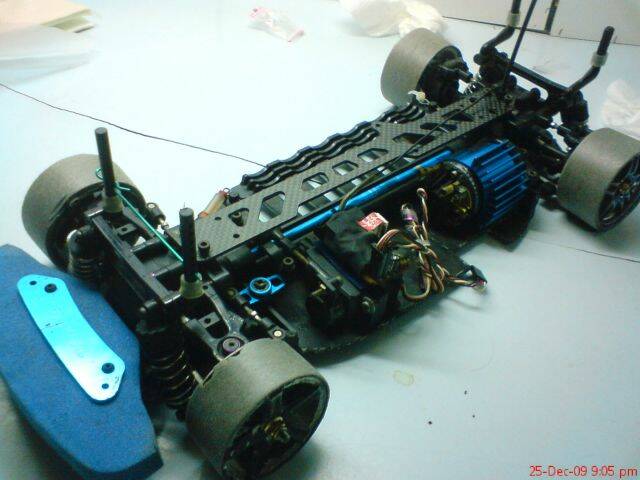

這是小弟的二手TT01
小弟剛剛踏入電車界不久
還不會飄移>"<
TAMIYA碳纖二樓板
TAMIYA鋁轉向支臂
TAMIYA後碳纖+2度輪座
前後加寬輪胎接杯
配合原廠寬輪座+OFFSET+6mm以上輪框
TAMIYA中央鋁傳動軸
TAMIYA前單向
TAMIYA後滾差
TAMIYA鋁合金六腳輪座
TAMIYA鋁合金馬達座
TAMIYA鋁合金馬達散熱片  有鑽孔
馬達齒20t.(21t全新未使用).22t.23t.(24t.25t全新未拆)
還有一個阿哲牌碳鋼19t馬達齒
大直齒61t.58t有兩個
TAMIYA前後可調上擺臂
前後下襬臂改TT-01R的插銷式
TAMIYA轉向可調拉桿
TAMIYA鈦合金轉向球頭
全車內六角螺絲除了四支避震器固定螺絲跟鋁合金轉向支臂不是
底盤兩側偷輕切掉
前藍色防撞海綿
前鋁合金藍色海棉夾板
前車殼支柱移至海棉上面改用鈦合金
後車殼支柱後移(原廠附件)
TAMIYA全心未拆封鋁合金電池柱
前面傳動軸.輪胎接杯.差速接杯改TAMIYA鋁合金細的金屬套件

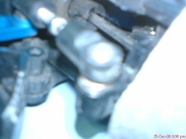

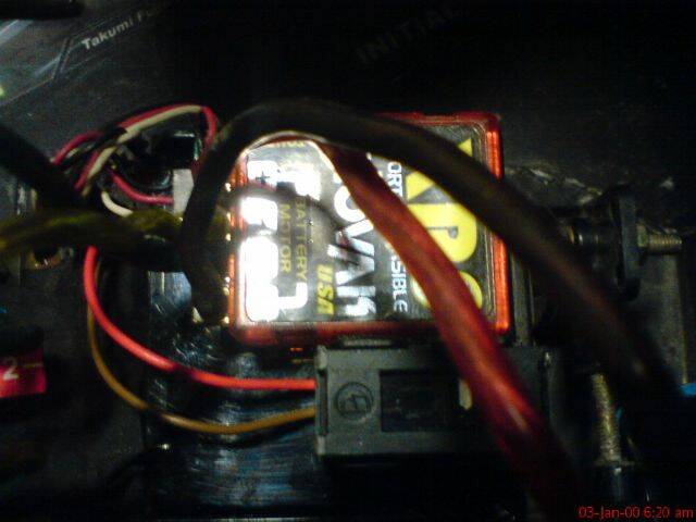

接收器沒有外殼   不隻到哪個大大有  願意捐給小弟我   小弟感激不盡

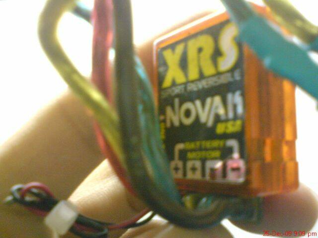

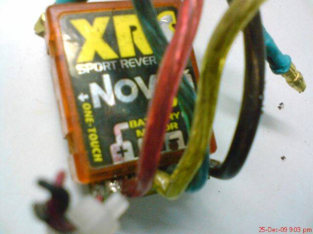

電變   誰有不要的  職員後退的  願意貢獻一顆  (一顆就夠了)  給小弟
(我好像乞丐...)
沒後退的電變
沒後退的電變
無外殼
無外殼

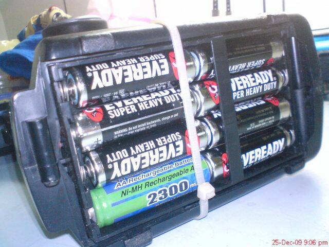

你接收的電池也太恐怖了吧
千萬不要這樣混著使用喔
靓車一台
 樓主| 發表於 2009年2月28日 05:06 PM | 顯示全部樓層
大大您只的是遙控器電池嗎???
發表於 2009年2月28日 05:33 PM | 顯示全部樓層
拍勢說錯了哈哈
對我說的是遙控器的電池
