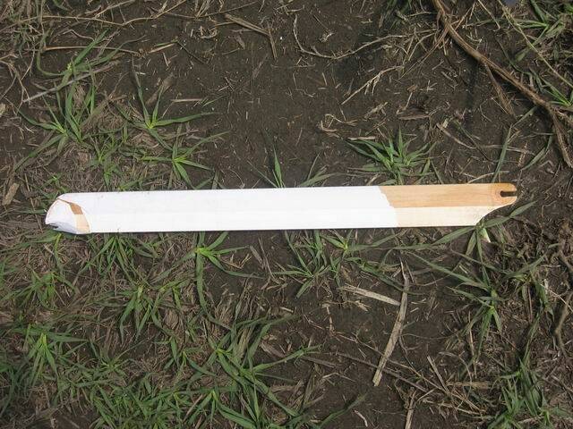

山寮飛場sjm360木槳連續爆槳兩台!
嚴請各飛場飛友警惕!
兇手
兇手

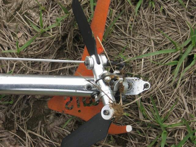

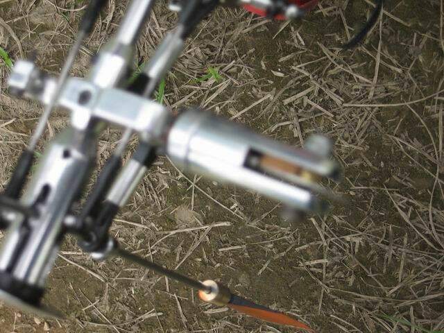

近圖
近圖
殘留
殘留

上星期買了六付木槳,譚哥一直特別交代不能開id
木槳轉速超過2400轉會射槳~注意事項都有說喔~
請各位大大要小心為上~~
安全第一啦~~

用木槳飛360太恐怖了,不要再省了因小失大

發表於 2009年2月16日 12:29 AM | 顯示全部樓層
請愛用碳纖槳…
不然最少要用玻纖~~
360的轉數高,13t 翻起來就知道~
最好用碳纖~ 爽度一流
