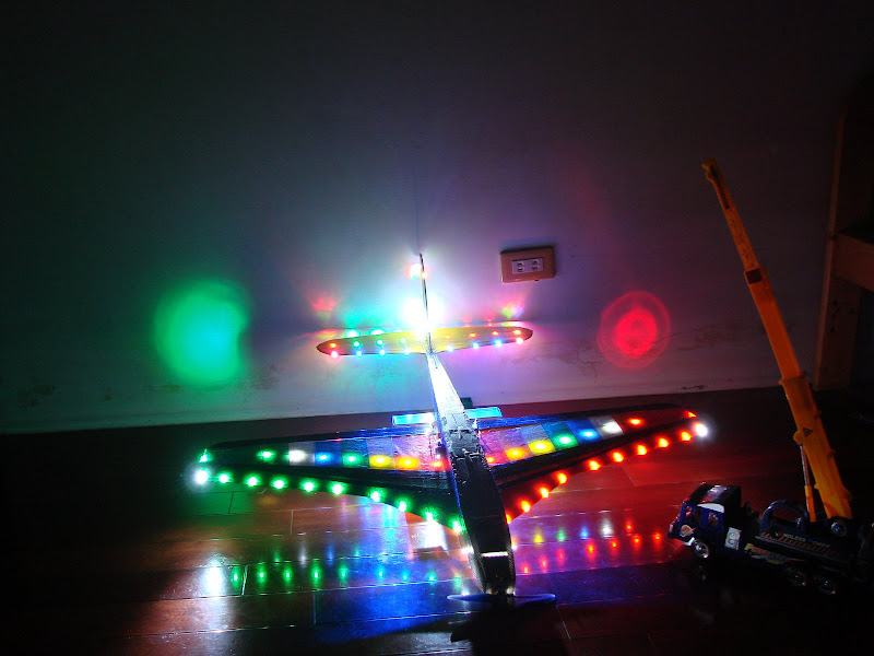

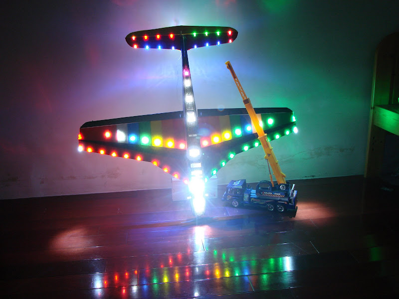

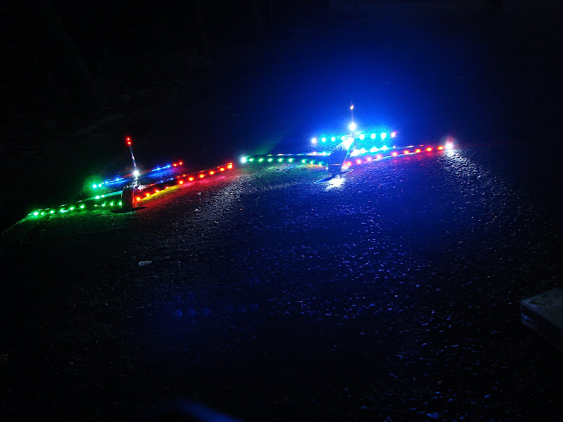

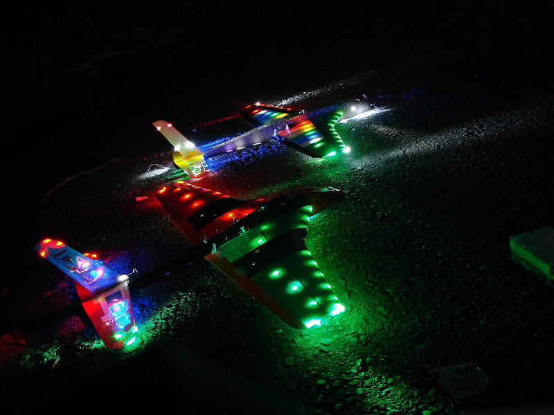

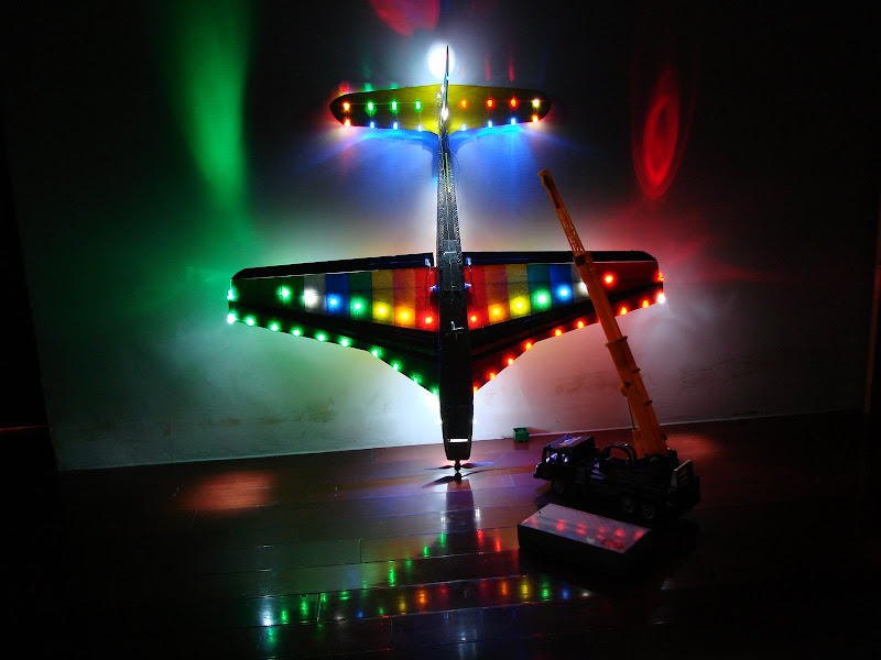

改裝 Zero 92 夜航機機翼 Zero92 92CM(1號機)
機身 手繪(就是亂畫拉) 75CM
LED 50顆 10MM 5MM 白 藍 紅 綠 7彩
直接吃7.4V 分壓當電源 每個單鋰片接25顆LED
電源端各加1個2集體壓降 防止關油門回壓燒壞LED(有燒過經驗) 另加1個2A保險絲
馬達400 2600KV
電變30A
折槳 6*3
電池7.4V 850MAH-1000MAH
空機重400G
全配重450G
改裝 Zero 92 夜航機(影片來了)
飛起來很靈敏 速度不會很快 也可慢飛很會飄 不太會失速 3/1油門可以平飛 全油門可以60-70度爬升

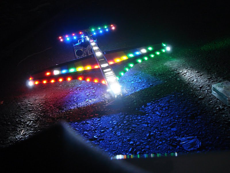

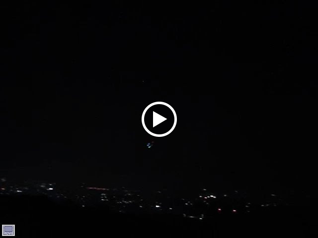

機翼 Zero92 92CM (2號機)
機身 用 Zero92 翼型放大當機身  82CM
LED 10MM 5MM 白 7彩 紅 綠  共66顆
直接吃7.4V 分壓當電源 每個單鋰片接33顆LED
馬達450 2200KV
電變30A
槳 6.5*5.5
電池7.4V 1500-2000MAH 15C-20C
空機重450G
全配重550G
飛起來很靈敏 速度很快 也可慢飛很會飄 不太會失速 3/1油門可以平飛 全油門可以直直上........................
