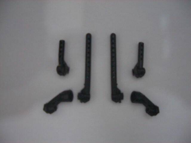

跟我ㄉ一樣阿86我是tb03d阿我ㄉ也不夠長阿但問ㄌ很多家都沒賣加長形ㄉ車柱阿...但我不知你ㄉ後車柱跟我ㄉ03一樣ㄇ..我在波給你看阿

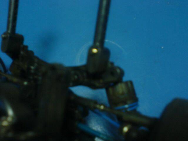

我是把他往上一格阿就剛剛好阿但是要用瞬間膠黏阿因為沒有洞可鎖阿你先比一下在黏阿..可以用在黏阿不然黏上ㄌ很難拿下阿..但要是車身降太低你ㄉ殼還是會脫地喔...希望對你有幫助阿..

原帖由 NCMJ 於 2009年2月14日 15:30 發表 我是把他往上一格阿就剛剛好阿但是要用瞬間膠黏阿因為沒有洞可鎖阿你先比一下在黏阿..可以用在黏阿不然黏上ㄌ很難拿下阿..但要是車身降太低你ㄉ殼還是會脫地喔...希望對你有幫助阿..[x13] [x13] ...
車換3R牌碳纖維架 (原先鎖 裡面改換所外面...(原廠TB-03有附 **車殼柱座延伸器....
這樣就不用挖不用黏...又好看
