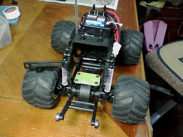

  第一次玩比例控制遙控車是國中二年級的時候
家人買了青蛙給我,後來又換了一台四輪傳動 武士,
後來就沒再玩過了,
  前一陣子問了大大比較兩台小大腳,
經過一番抉擇剛入手了1:20 SLRC這款小大腳,
全車8支避震器,還沒跑就發現前輪的避震器卡卡的非常不順,
拆解後發現有兩支避震器因為避震器中間軸杆略彎曲
而造成卡卡的,短短的軸杆要彎正也看不太出來向那邊彎,
後來採將避震器塑膠孔略擴孔,裝回去就正常了
  經測試了一下發現當左轉或右轉會有一向無法原回位,
想想可能伺服器推力不足或車輪方向傳動系統阻力過大,
當將車子四輪架高就能正常回位,心想左岸產品價格便宜
品質就不過份要求
  問題來了!! 當調好左右方向後經幾番關閉電源及拔掉電池接頭,
短時間內再裝回電池,車子左右方向能如原校正好方向,
但是隔天再裝入電池再開機又產生了大偏移,
而且常常偏移到使用左右微調無法校正回直行方向?
       反覆拆解車子好幾次仍有這樣的問題,
請問大大是接收的問題還是什麼原因呢??
       第一次試跑是在國小大操場的草地上,
跑起如同某位大大的形容像是一隻活潑好動的小狗,
越野性還不錯,但過彎幅度不能太大或是一定要減速,
不然容易翻車,原廠附的電池約可跑二十分鐘左右

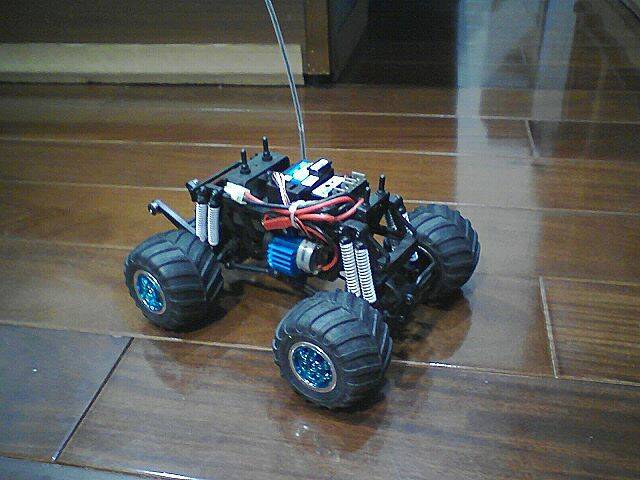

 樓主| 發表於 2009年2月16日 08:37 PM | 顯示全部樓層
  耐不住手癢已將後輪傳動拉桿拆除,再使用玻璃纖維片鑽四個孔將相關連動機構固定住,後輪已固定不隨前輪轉向,方向操控容易多了,也因為伺服器負載推拉力減半,左轉或右轉歸回原位情形大幅改善
  另外在拆解過程發現後輪方向連動拉桿略有彎曲變形,在懷疑原先隔日再裝入電池再開機又產生了大偏移是此因素造成,現在此連動拉桿已拆除,再測試觀查一陣子...
