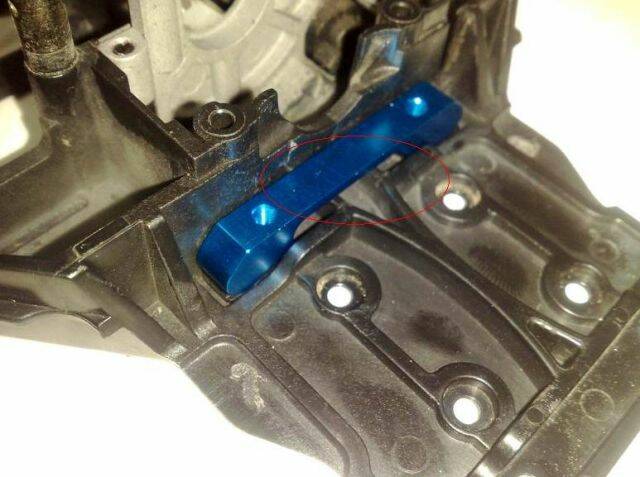

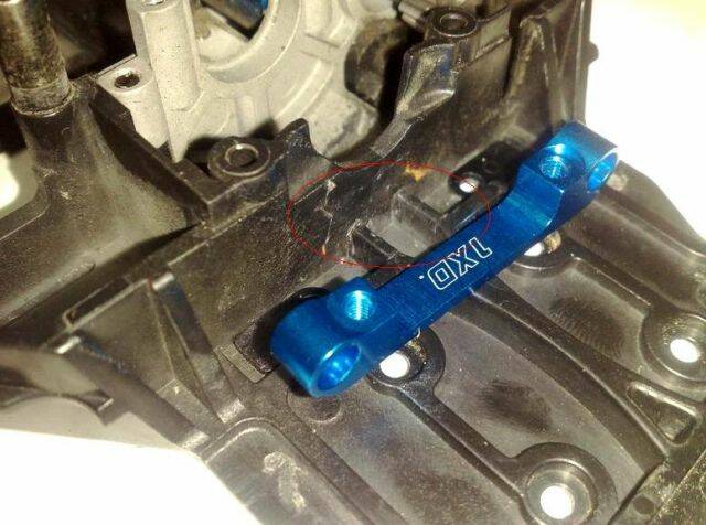

各位大大!!小弟的車車是tb03D
因為前幾天撞車把投映板撞壞了~所以乾脆換成鋁合金的
但是鋁合金的外型跟原廠的不太一樣~想問一下要怎麼安裝~
下面兩個安裝哪個是對的方向
如圖1 1.JPG 我個人覺得應該這樣是對的但是TB03D圈圈處有兩根東西擋住...
如圖2 2.JPG 可以放下去但是擺臂放下去會卡到...
哪位大大可以幫小弟解答~如果真的是圖一的話要怎麼解決...手邊沒工具可以把它挖掉!!

你因該有銲槍巴~! 把他挖掉阿~!

大大的意思圖一的方向是對的嗎?1XD的圖案是朝上的囉?
因為手邊真的沒有工具...又想趕快弄好...明天放假想讓他上路...

=   =規格你那塊因該是面...不同...................... 千萬不要挖.........
 看說明書就有.貨號壞掉就換 升級品.
 :投映板也可以用於拓寬車體喔
(另外方法 :墊 一顆3MM小羅茂就可解決不用挖..注意:車前也要墊各墊片<不是羅冒)
 我看一下貨號...再回你 ..或密 阿哲... . 挖掉................底盤....哪挖掉....孔位又不同. 不是多做的.....
或找一下 阿哲 可以幫你做一下簡答與介紹......他那有x
 (非打廣告)不要打我 感謝!
TB-03通用零件 TA-05系列.416.415.TB-EVO-5....都通用..
或 那一塊用小的防滑3MM螺帽.就可以解決剛剛問題..........另一塊 也要墊顆(非防滑小羅冒)..位啥知道...日本田宮出專題.的雜誌還會騙人嘛?....TB-03vsta-05

換金屬的投影板要注意的是你後輪要多少角度的問題(請看說明書)
不是隨便拿一個來裝就可以了
其實車子如果是你自已組的
請先看看說明書吧!
組完車剩下的料件.
(TB03D的話還多一付TB-03設定的投影板的塑膠料件)
足夠你更換修理的
