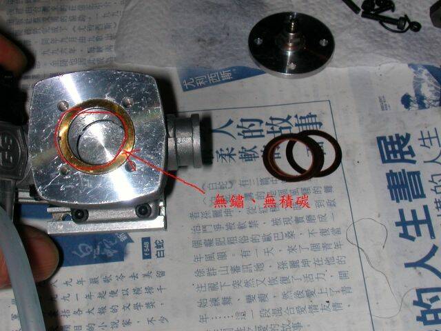

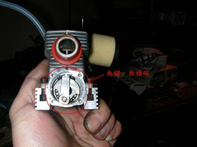

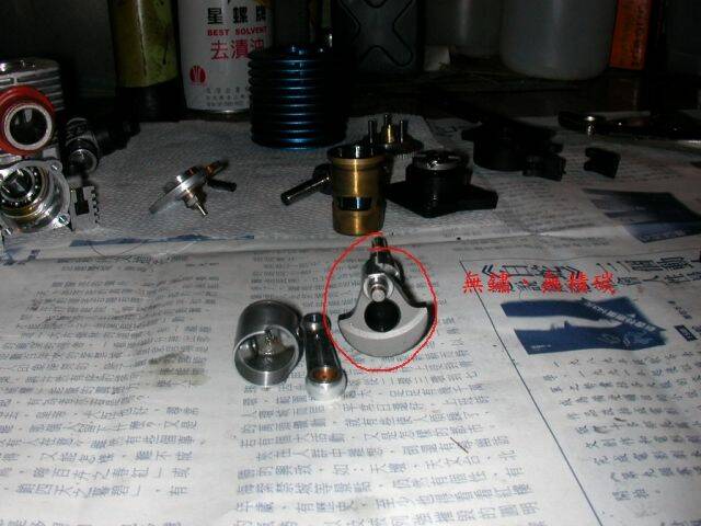

這倒是引起我的好奇,因為我正是用WD40當保養油用
然而也不見如其所言腐蝕問題~
從我例常拆解我的引擎,即無銹亦無積碳
(當然我目前玩車不會狠操,油針通常也較保守,自然不會造成積碳)
只不過我很好奇"引擎噴WD40會造成內部培林腐蝕"這論點究竟為何?
果真如此嗎;其成因是啥呢?
在這問問各位玩車的朋友,你用WD40嗎?有發生啥問題嗎?
