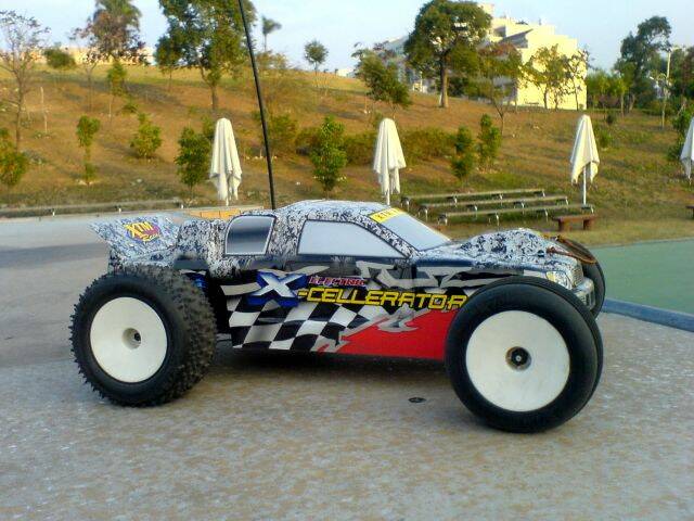

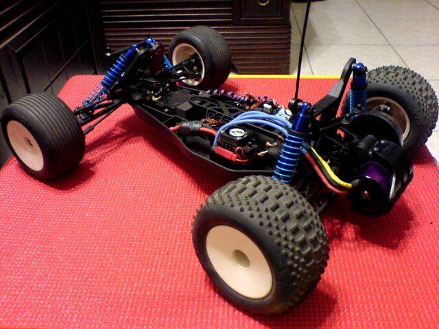

最近越來越喜歡玩飛車,原本想買一台油改電的車子(比較耐操) ,但是比較耗電而且怕我的電裝不夠耐電流,考慮之後就買了這台牛蛙,經過這幾天的測試結果,感覺真的很棒,原廠未改就已經有不錯的水準喔!
全車培林-混碳膠料(底盤夠硬)-鋁合金油壓避震(可調高低)-可調限滑差速-全車六角螺絲(堅固)規格是英製的,雖然原廠有附六角板手,但是唯獨沒附馬達齒輪螺絲用的那支,一般的3MM無法用喔!它是英製最小的,五金行買的到(10元),建議換1 顆碳鋼齒輪(48P 軸心3.17MM 3MM螺絲孔的)
電裝我用阿哲牌45A 3300KV先試試看,原廠大直齒90T 馬達齒18T 電池11.1V(20C-25C),牛蛙的馬達和電池都是置中所以平衡還不錯,飛起來還算穩定,轉向更是犀利,一點都不笨重,有車友怕2WD很容易推頭,這台玩起來感覺還好,不要一啟動就油門全開,先開1/3然後再催油門,這台跑直線出乎我預料的直,手感真的很棒!飛來飛去都沒事(飛很高喔!),我姪子有用手機幫我錄影,原本Xuite可上傳3GP檔,可是現在不行了,所以無法呈現給各位大大觀賞,SORRY!
僅提供以下幾張照片分享!謝謝!
