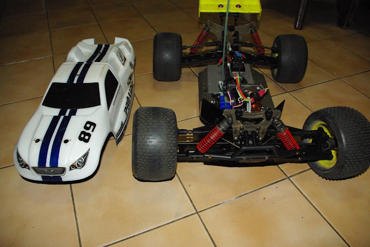

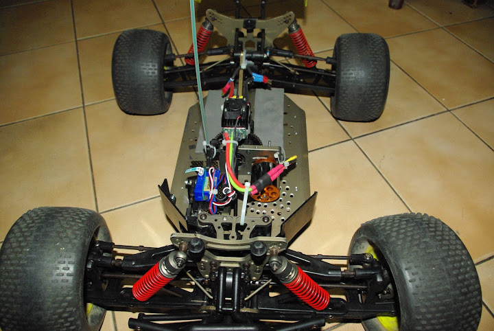

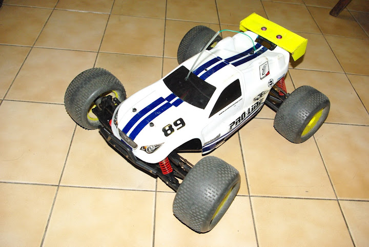

和兒子在車場玩偉豐大腳,修到怕了,乾脆裝台HN X1-CRT Pro降低維修率

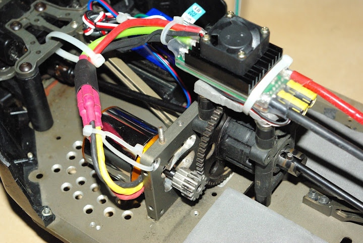

用2000KV無刷加便宜版萬用100A電變

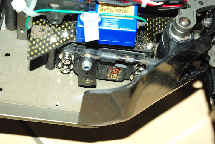

好貴的servo
jackie牌13t剛齒
設定14.8V lipo
感謝jackie割愛
預計星期6來試車
