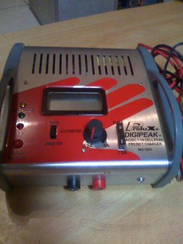

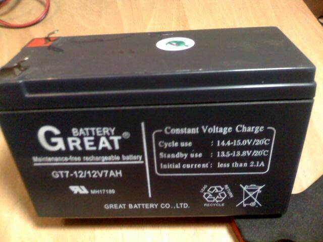

請問會用這台充電器的大大~
1.這台可以充下面照片那柯電池嗎?
2.如果可以充下面照片那柯電池,那要怎麼調?
3.如果要充搖控器,要調多少?
4.如果要充直昇機電池,要調多少?
謝謝各位大大的指教~
充電器 ~
充電器 ~
這柯電池可不可以用我的充電器充呢?
這柯電池可不可以用我的充電器充呢?

發表於 2009年2月9日 07:46 PM | 顯示全部樓層
這台不支援鉛酸電池喔
發表於 2009年2月9日 07:51 PM | 顯示全部樓層
以你的電池12V-7Ah來說,一般充電調0.7A(0.1C慢充)就可以,大約充8小時可充好,比較不傷電池,
要衝快一點調1.4A(0.2C),相對的也比較傷電池,不趕時間最好是慢充就可以了,時機歹歹,電池也是要花幾百塊錢買,
參考一下囉!!!
 樓主| 發表於 2009年2月9日 08:28 PM | 顯示全部樓層
請問大大,可以說明卻一點嗎,可以充上面照片那一柯電池嗎/?
發表於 2009年2月9日 09:30 PM | 顯示全部樓層
原帖由 拖車手 於 2009年2月9日 08:28 PM 發表
我有一台,他不能充鉛酸電池!
只能充鎳鎘、鎳氫電池
不知道後來出產的型號有沒有支援,但是看照片的型號NO.1855是跟我的一樣,
所以不支援!
