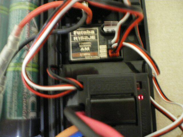

原本都在家裡玩還好好的
剛想測試一下遙控車的接收距離
第一次去比較大的場地跑
一開始附近繞了一下還好好的
結果大概50公尺
車不動了
電子變速器開始逼逼叫
我的遙控器跟車子都還有電
請問可能是哪邊出問題了??
我有把線都拔起來從插了
還是一樣BB叫~左右前後都不會動
請知道的大大指教~感恩

接收器正常嗎
轉向伺服器能動嗎
 樓主| 發表於 2009年2月9日 07:45 PM | 顯示全部樓層
打開時轉向伺服有規正~但是遙控左右轉沒反應
接收器應該正常~我剛組好兩天 ~在家玩都OK
出去玩一下就顧路阿~
