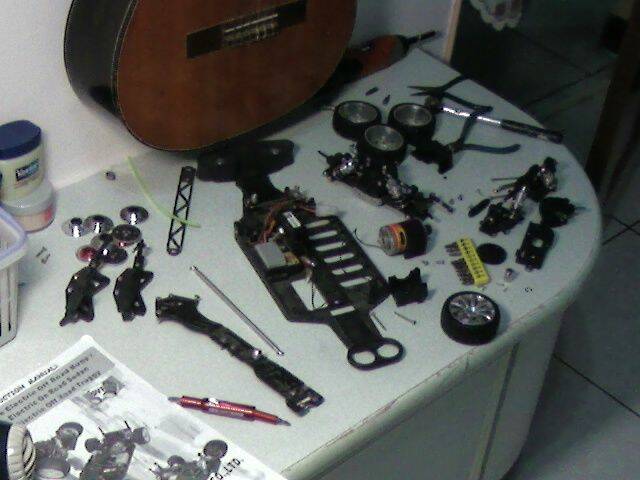

所以就動手拆了~(圖在下面)終於拆到主體了~
可是我不知道鎖緊是所哪個??是那個洞裡的吧??

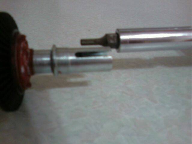

裡面有個六角形的螺絲
裡面有個六角形的螺絲
亂~施工中~!!吸塵器物入!!
亂~施工中~!!吸塵器物入!!
還是一樣.....
還是一樣.....

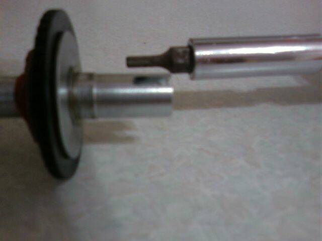

想拴緊!!
想拴緊!!

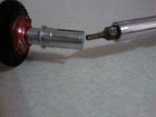

會卡住啦~
會卡住啦~
進不去~
進不去~

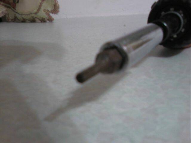

工具..
工具..

=   =工具不對.............. 一般簡易..無法用
要類是象..這圖..

發表於 2009年2月9日 01:30 AM | 顯示全部樓層
樓上的大大...
去模型店可以買到那種工具....
要鎖差速器不需要把整台都支解.....
原廠V6就很夠甩尾了....
除非你要求很高 不然一定夠用....

前後都要鎖緊一點  前比後鬆一點....
再來就靠雙手了...

發表於 2009年2月9日 10:24 AM | 顯示全部樓層
請小心的鎖,因為那個螺絲帽是塑膠的
一不小心就滑牙了
