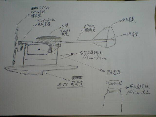

(更換電池要容易)
於是就有了以下的 愛滴兒
飛機大概配置圖
飛機大概配置圖

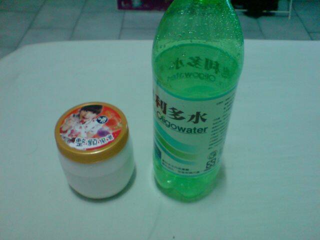

 樓主| 發表於 2009年2月7日 08:33 PM | 顯示全部樓層
要找容器
我就想到大賣場
老婆 老媽 逛賣場 買年貨
我就四處瞧 到處逛
終於發現我想要的
回家之後先把內涵物處理到我的胃中
清理乾淨外包裝
 樓主| 發表於 2009年2月7日 08:41 PM | 顯示全部樓層

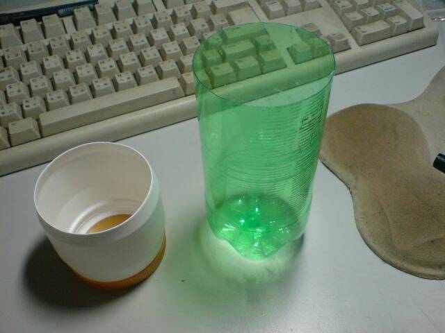

小心的切開
一點一點慢慢的修減(這時候才想到 因該多買幾瓶)
直到可以緊緊的裝在一起

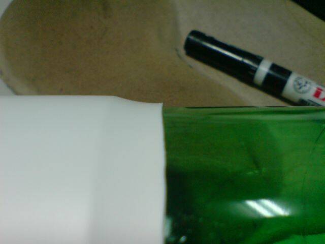

將兩個要配合的部分切開
將兩個要配合的部分切開

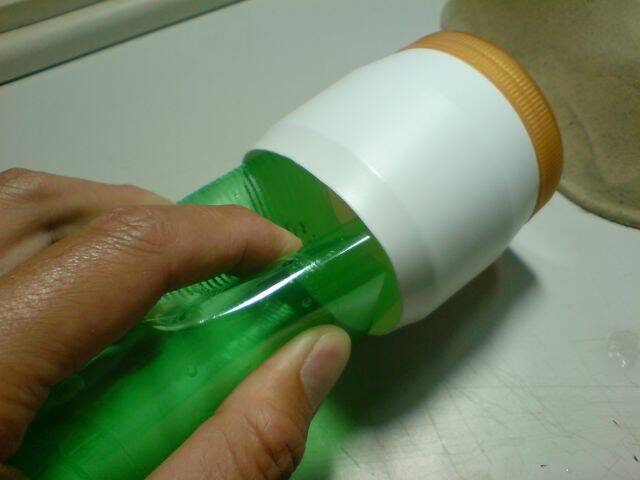

壓一下 更好裝進去
壓一下 更好裝進去
運氣好 才修2次就裝進去
運氣好 才修2次就裝進去

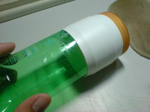

注意看接合處 要有點緊
注意看接合處 要有點緊

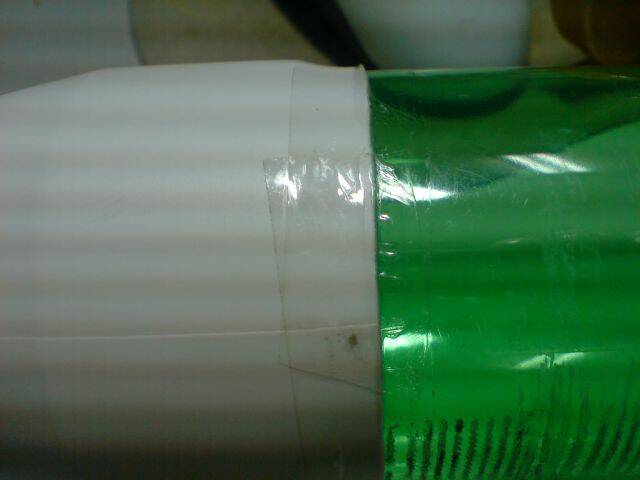

遇到一個棘手的問題
這兩種瓶子
用快乾黏不住
想用AB膠 和熱融膠
但是怕表面太醜
最後想到最簡單的方式
用透明膠帶

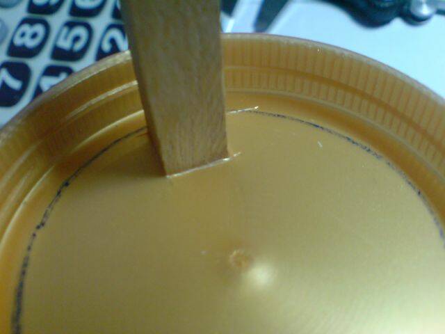

 樓主| 發表於 2009年2月7日 09:13 PM | 顯示全部樓層
在瓶蓋畫出10MM*10MM方形木棒的位置
注意不要太靠近螺紋的部位
要預留瓶口的厚度
裁出10*10MM的孔
安裝木棒
